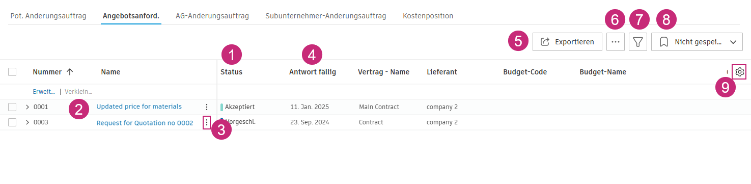

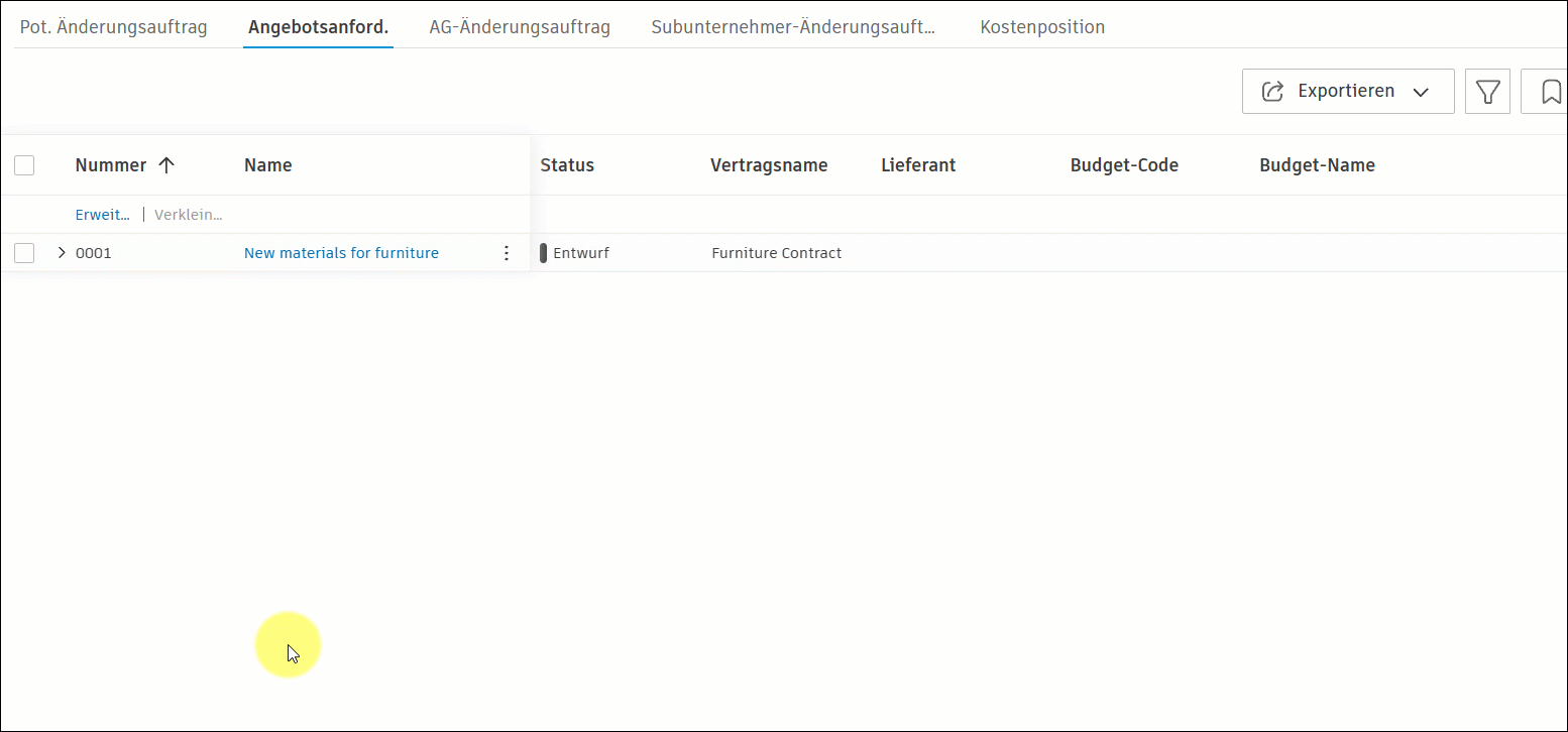

  1. Der Status des Elements wird automatisch in Entwurf geändert, nachdem eine Angebotsanforderung aus einem potenziellen Änderungsauftrag generiert wurde.
  2. Wählen Sie den Namen des Elements aus, um die Flyout-Gruppe zu öffnen. Die Angebotsanforderung kann in der Flyout-Gruppe bearbeitet werden. In der Flyout-Gruppe werden auswählbare, auf Arbeitsabläufen basierende Aktionen angezeigt, die Sie durch den Prozess der Änderungsauftragsverwaltung führen.
    Arbeitsablaufaktionen für Angebotsanforderungen
    Beispiel:
    • Wenn der Status der Angebotsanforderung Offen lautet, ist die Schaltfläche Angebot anfordern sichtbar. Beachten Sie, dass ein Lieferant im Abschnitt Lieferantendetails aufgeführt werden muss.
    • Nachdem die Angebotsanforderung gesendet wurde, werden die nächsten Optionen angezeigt: Als Vorgeschl. festlegen oder Ablehnen usw.
    • Wenn Akzeptiert ausgewählt ist, wählen Sie Subunternehmer-Änderungsauftrag aus, um einen Subunternehmer-Änderungsauftrag zu generieren.
  3. Klicken Sie auf das Menü Mehr Symbol Vertikales Menü Mehr, um Änderungsaufträge zu erstellen, den Status der Angebotsanforderung festzulegen oder das Element zu löschen.
  4. Die Spalte Antwort fällig wird ausgefüllt, wenn ein Datum im Abschnitt Daten der Flyout-Gruppe hinzugefügt wird.
  5. Klicken Sie auf Exportieren, um einen Bericht zur Angebotsanforderung zu erstellen.
  6. Klicken Sie auf dieses Symbol, um die Hierarchie von Änderungsaufträgen ein- oder auszublenden. Weitere Informationen zum Navigieren zwischen verknüpften Änderungsaufträgen mithilfe der Hierarchieansicht finden Sie im Abschnitt Navigieren in Änderungsaufträgen mit der Hierarchieansicht.
  7. Klicken Sie auf das Filtersymbol, um die Tabelle zu filtern und zu gruppieren.
  8. Zeigen Sie die verfügbaren vordefinierten Ansichten der Tabelle an, oder speichern Sie die aktuelle Tabellenansicht.
  9. Wählen Sie das Symbol Zahnradsymbol für Einstellungen aus, um die Position und die Sichtbarkeit der Spalten in der Tabelle zu bearbeiten.
    Tipp: Durch Aktivieren der Spalte Anhänge können Sie sofort die Anzahl der Anhänge für jede Angebotsanforderung anzeigen, ohne auf jeden einzelnen Anhang klicken zu müssen.

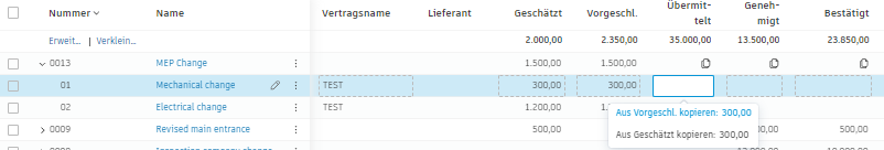

  7. Geben Sie die erforderlichen Werte in die Spalten Geschätzt und Vorgeschl. ein. Sie können Kostenpositionsbeträge aus einer anderen Spalte kopieren.
    Kostenpositionsbeträge kopieren

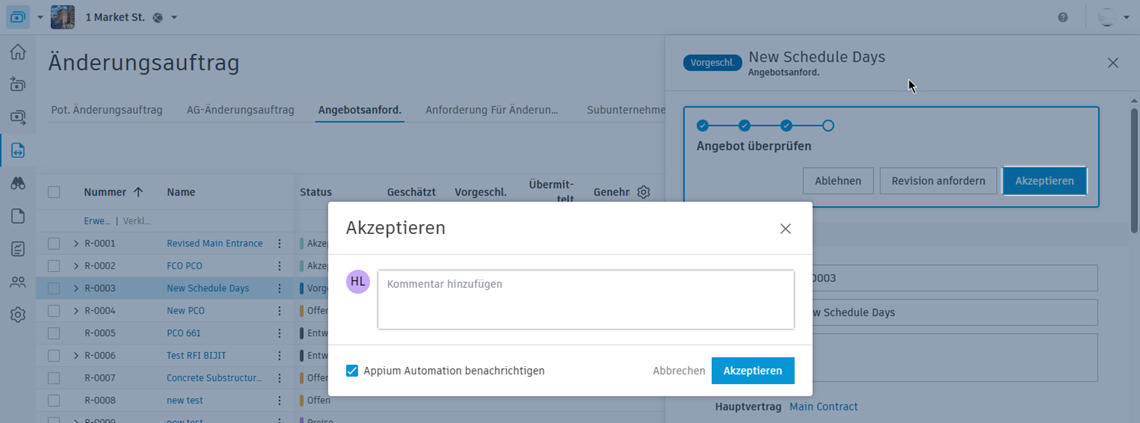

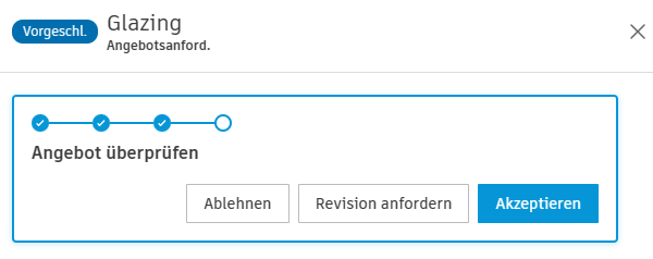

Nachdem die Angebotsanforderung gesendet wurde, werden die nächsten Optionen angezeigt: Als Vorgeschl. festlegen, Abgelehnt usw. Weitere Informationen zum Status-Arbeitsablauf bei der Angebotsanforderung finden Sie im Artikel Status von Änderungsaufträgen.
Der Lieferant wird per E-Mail über die Angebotsanforderung benachrichtigt, wenn er über eine Berechtigung zur Zusammenarbeit für Angebotsanforderungen verfügt. Der Status lautet Preisgestaltung. Weitere Informationen zum Status-Arbeitsablauf bei der Angebotsanforderung finden Sie unter Status von Änderungsaufträgen.
Anmerkung: Sie können auch eine Angebotsanforderung als potenziellen Änderungsauftrag in einem gemeinsamen Arbeitsablauf generieren. Weitere Informationen finden Sie im Artikel Gemeinsamer Arbeitsablauf für potenzielle Änderungsaufträge. Sie können auch eine Angebotsanforderung aus einer Kostenposition generieren.
Wenn der Status Akzeptiert lautet, können Projektadministratoren zusätzliche Überarbeitungen anfordern oder einen Subunternehmer-Änderungsauftrag generieren, um den Arbeitsablauf des Änderungsauftrags abzuschließen.

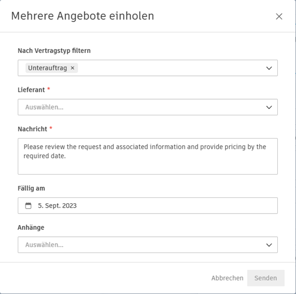

Zusätzlich zur Generierung einer einzelnen Angebotsanforderung können Sie mehrere Angebote aus einem potenziellen Änderungsauftrag auf einmal anfordern. Die gleichzeitige Einholung mehrerer Angebote ist nützlich, wenn eine Änderung vorgenommen wird und es unklar ist, wer von dieser Änderung betroffen sein könnte. Um das Risiko zu minimieren, dass eine Person keine Informationen erhält, senden Sie eine Anfrage gleichzeitig an alle Lieferanten, sodass diese angeben können, ob sie betroffen sind oder nicht. Dokumentieren Sie diese Antworten.
So holen Sie mehrere Angebote gleichzeitig ein
  1. Klicken Sie auf das Werkzeug Änderungsauftrag.
  2. Klicken Sie auf die Registerkarte Potenzieller Änderungsauftrag.

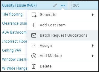

  3. Klicken Sie auf das Menü Mehr Symbol Vertikales Menü Mehr eines potenziellen Änderungsauftrags, und wählen Sie Mehrere Angebote einholen.
    Option zum Einholen mehrerer Angebote gleichzeitig
  4. Sie können im neu geöffneten Fenster einen Filter für den Vertragstyp hinzufügen.
  5. Wählen Sie einen oder mehrere Lieferanten aus.
  6. Geben Sie eine Nachricht ein, die in die Anfrage aufgenommen werden soll.
  7. Wählen Sie ein Fälligkeitsdatum.
  8. Falls erforderlich, wählen Sie Anhänge aus, die eingeschlossen werden sollen.
  9. Klicken Sie auf Senden.
    Fenster zum Einholen mehrerer Angebote gleichzeitig

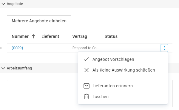

Für jeden Lieferanten werden Platzhalter-Kostenpositionen generiert und in Klammern angezeigt. Lieferanten können antworten, dass sie nicht von Auswirkungen betroffen sind, oder ein Angebot unterbreiten.
Platzhalter für Kostenpositionen
Die Platzhalter-Kostenpositionen werden in reguläre Kostenpositionen umgewandelt, wenn ein Angebot unterbreitet wird.
