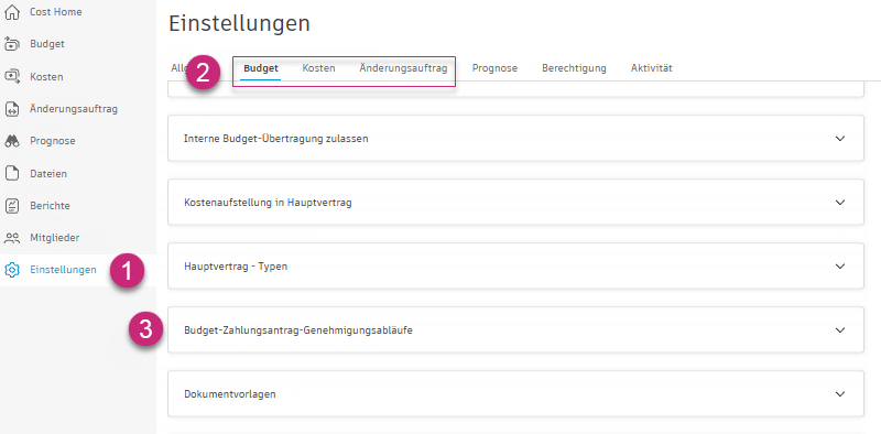

  1. Wählen Sie das Werkzeug Einstellungen Symbol Werkzeug Einstellungen in der linken Navigationsleiste aus.
  2. Wechseln Sie zu:
    • Registerkarte Budget für Budget-Zahlungsanträge und interne Budget-Übertragungen
    • Registerkarte Kosten für Verträge, Kostenzahlungsanträge oder Ausgaben
    • Registerkarte Änderungsauftrag für AG-Änderungsaufträge oder Subunternehmer-Änderungsaufträge
  3. Klicken Sie auf das entsprechende Dropdown-Menü, je nach Typ des Genehmigungsablaufs, den Sie erstellen möchten:

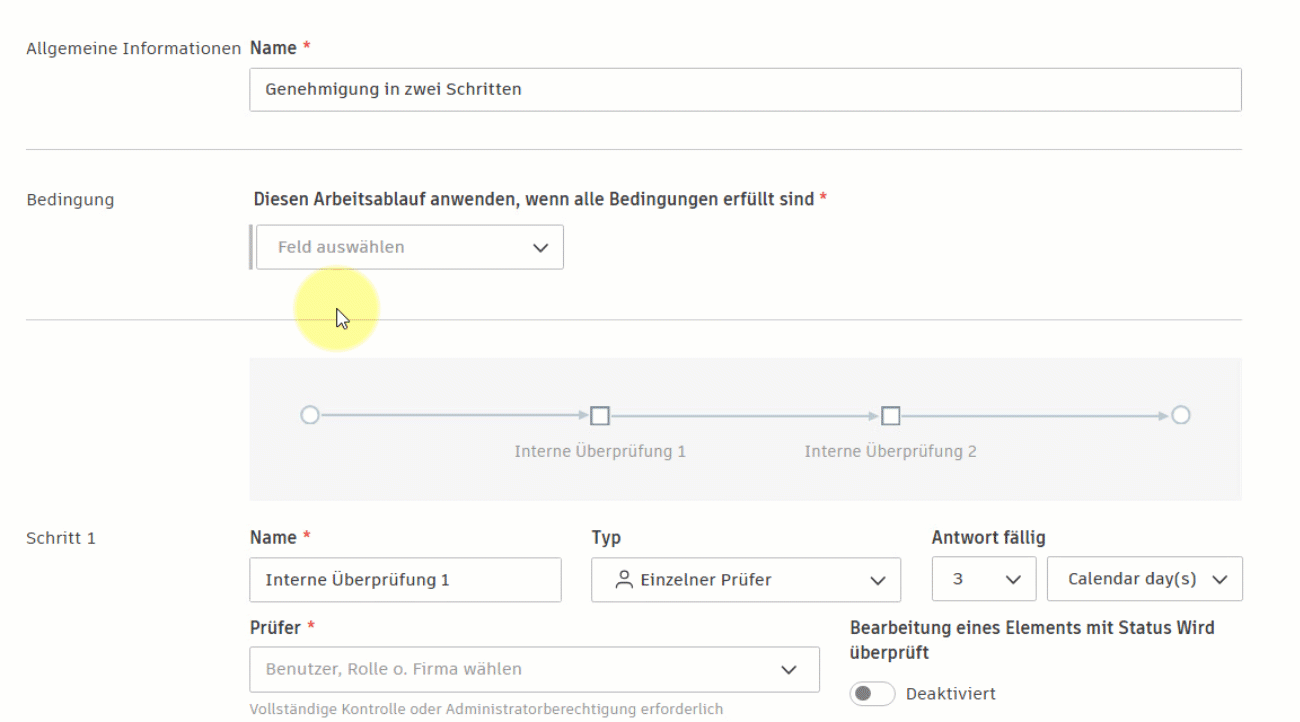

  5. Wählen Sie die Anzahl der Genehmigungsschritte aus, und klicken Sie auf Weiter.

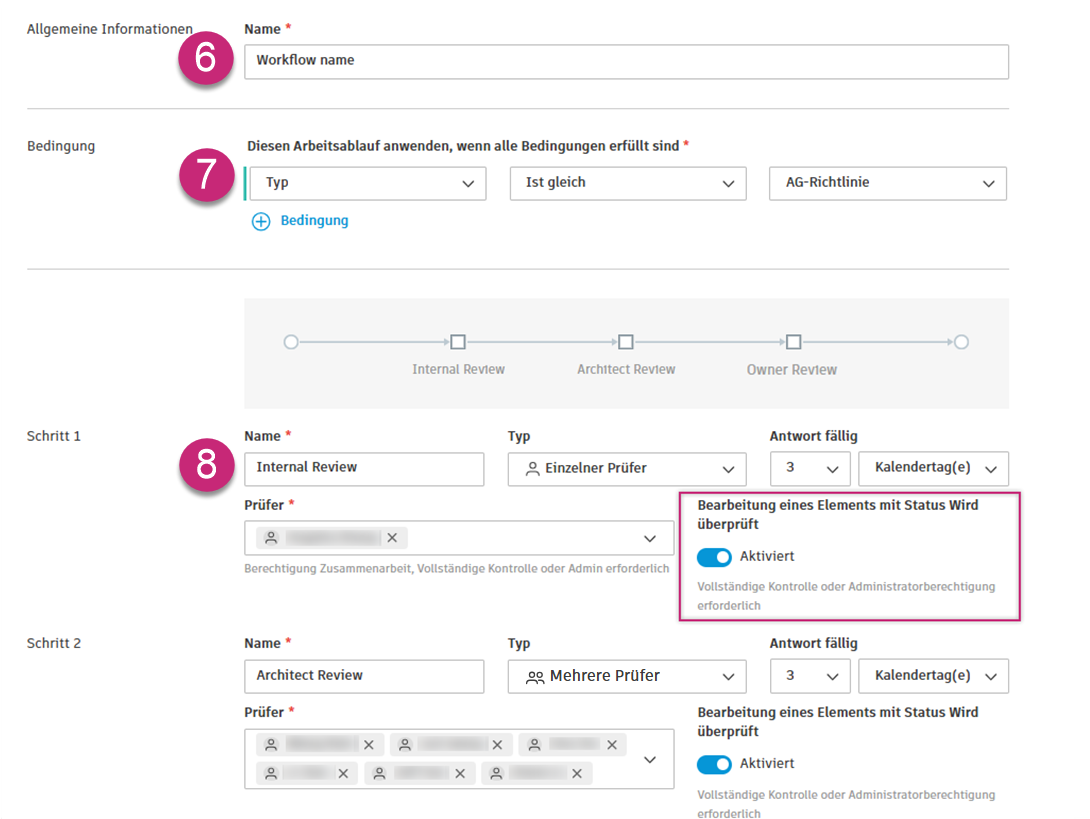

  6. Geben Sie einen Namen für den Arbeitsablauf ein.
  7. Legen Sie Bedingungen mithilfe der Dropdown-Menüs fest, um den Arbeitsablauf automatisch zu aktivieren. Aktivieren Sie diese Option beispielsweise, wenn der genehmigte Wert 10,000 $ überschreitet. Die Bedingungen variieren je nach Arbeitsablauftyp.
    Tipp: Verwenden Sie benutzerdefinierte Attributtypen (Text, Nummer, Dropdown-Liste, Kontrollkästchen), um Arbeitsabläufe zu verteilen. Erfahren Sie mehr über benutzerdefinierte Attribute.
    Beispiel für Genehmigungsbedingungen
  8. Weisen Sie Prüfer für jeden Schritt zu. Für jeden Schritt haben Sie die folgenden Möglichkeiten:
    • Fügen Sie einen Schrittnamen hinzu, z. B. Interne Überprüfung.
    • Legen Sie den Prüfertyp (einzeln oder mehrere) fest. Geben Sie an, ob alle Mitglieder die Prüfung durchführen müssen, oder legen Sie eine Mindestanzahl fest.
    • Bestimmen Sie die Fälligkeitszeit für die Antwort.
    • Wählen Sie Prüfer (Mitglied, Rolle oder Firma) aus. Prüfer müssen die Berechtigung Vollständige Kontrolle oder Admin besitzen.
    • Legen Sie fest, ob Prüfer Elemente bearbeiten können, die gerade geprüft werden.
      Anmerkung: Das Feld Prüfertyp wird anhand von Arbeitsablaufvorlagen vorausgefüllt. Nehmen Sie bei Überprüfungen in mehreren Schritten nach Bedarf Anpassungen vor.

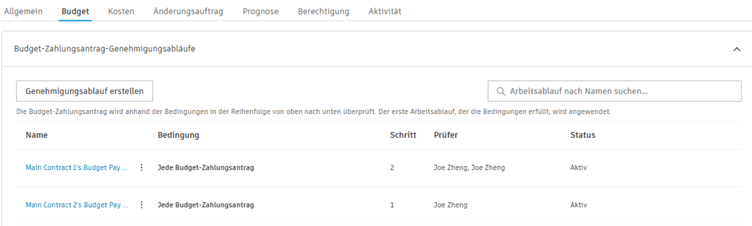

Konfigurieren von Hauptvertragsbedingungen für Budget-Zahlungsantrags-Arbeitsabläufe
Für Budget-Zahlungsanträge können Sie mehrere Genehmigungsabläufe basierend auf unterschiedlichen Bedingungen wie z. B. dem verwendeten Hauptvertrag erstellen. Dadurch können Sie unterschiedliche Genehmigungsprozesse für verschiedene Hauptverträge innerhalb desselben Projekts verwenden.
Budget-Zahlungsanträge werden anhand der Arbeitsablaufbedingungen von oben nach unten ausgewertet. Der erste Arbeitsablauf, der die Bedingungen erfüllt, wird auf den Zahlungsantrag angewendet. In der Spalte Gültig für in der Arbeitsablaufliste wird angezeigt, für welchen Hauptvertrag der jeweilige Arbeitsablauf gilt.
Budget-Zahlungsantrag-Arbeitsablauf mit der Spalte Gültig für

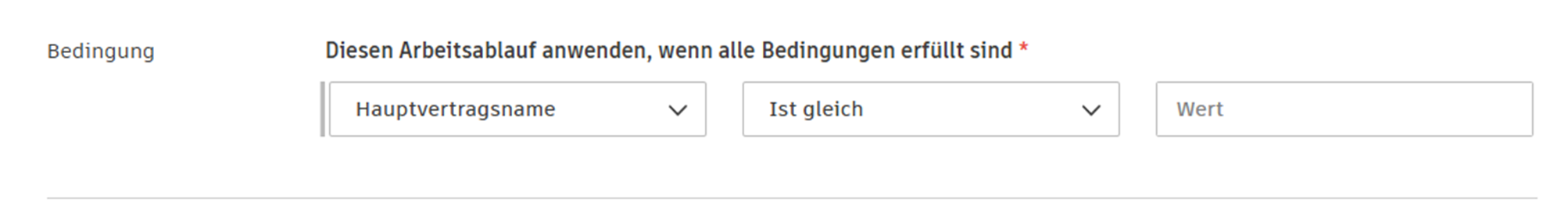

So konfigurieren Sie einen Arbeitsablauf basierend auf dem Hauptvertrag
  1. Führen Sie die Schritte unter Erstellen von Genehmigungsabläufen aus, um mit der Erstellung eines Arbeitsablaufs für Budget-Zahlungsanträge zu beginnen.
  2. Wählen Sie beim Festlegen der Bedingungen (Schritt 7) Hauptvertragsname aus der ersten Dropdown-Liste mit Bedingungen aus.
  3. Wählen Sie Gleich aus der Dropdown-Liste der Operatoren aus.
  4. Geben Sie den Hauptvertragswert in das Feld Wert ein (z. B. MC-01 oder MC-02).
    Konfiguration der Hauptvertragsbedingungen
    Anmerkung: Vorgabemäßig lautet der Feldwert "Vorgabe-Hauptvertrag". Beim Kopieren eines Projekts aus einer Vorlage oder einem Quellprojekt wird dieser Wert auf "Vorgabe-Hauptvertrag" zurückgesetzt, da im Zielprojekt noch keine Hauptverträge vorhanden sind.
  5. Führen Sie die verbleibenden Schritte zur Konfiguration des Arbeitsablaufs durch, und klicken Sie auf Speichern.
In der Spalte Gültig für wird der Hauptvertrags-Code angezeigt, sodass leicht identifiziert werden kann, welcher Arbeitsablauf für welchen Vertrag gilt.
Tipp: Mit dieser Funktion wird die bisherige Einschränkung von nur einem Genehmigungsablauf pro Projekt aufgehoben. Sie müssen Arbeitsabläufe nicht mehr jedes Mal manuell nach oben verschieben, wenn Sie den aktiven Arbeitsablauf ändern möchten. Stattdessen wendet das System automatisch den entsprechenden Arbeitsablauf basierend auf dem im Zahlungsantrag ausgewählten Hauptvertrag an.

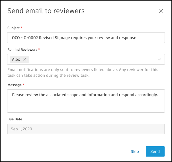

Beispiel: Prüferbenachrichtigungen und Übermittlung zur Unterzeichnung
Wenn ein Element die Arbeitsablaufbedingungen erfüllt, wird ein Dialogfeld mit Details zum Arbeitsablauf angezeigt, in dem Kommentare möglich sind.
Tipp: Nachdem Sie den Genehmigungsablauf eingerichtet haben, können Sie alle Prüfer für vorherige, aktuelle und bevorstehende Schritte anzeigen. Sie können Erinnerungen an zukünftige Prüfer senden, bevor deren Überprüfung fällig ist.
Dialogfeld zum Senden von Genehmigungsabläufen

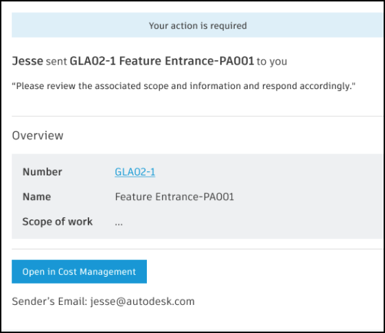

Im weiteren Verlauf des Elements werden die Prüfer per E-Mail benachrichtigt.
E-Mail-Benachrichtigungen im Genehmigungsablauf
