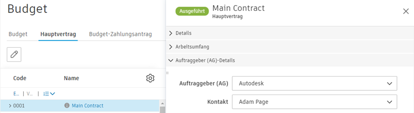

Zugriff des Auftraggebers auf Hauptvertrag
So gewähren Sie Auftraggebern Zusammenarbeitszugriff für das Hochladen von Dokumenten:

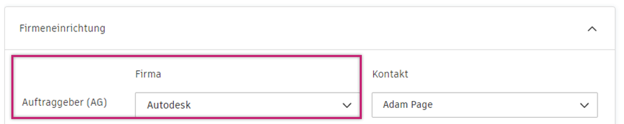

  1. Navigieren Sie zum Werkzeug Einstellungen.
  2. Führen Sie einen Bildlauf nach unten zum Abschnitt Firmeneinrichtung durch.
  3. Wählen Sie die Firma und den Kontakt für die Rolle Auftraggeber aus.
  4. Weisen Sie in der Flyout-Gruppe des Hauptvertrags unter Auftraggeberdetails den korrekten Auftraggeber zu.
Auftraggeber mit Berechtigung zur Zusammenarbeit können Vertragsdetails in der Tabelle Hauptvertrag anzeigen und Dokumente in den Abschnitt Anhang hochladen. Der Zugriff auf einzelne verknüpfte Kostenaufstellungspositionen ist beschränkt.

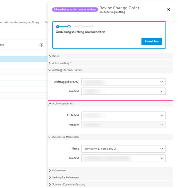

Mitarbeiter als Prüfer
Zusammenarbeitende Benutzer können an Genehmigungsabläufen teilnehmen:
  1. Arbeitsablaufbasierte Überprüfungen: Erteilen Sie externen Firmen unter Einstellungen die Berechtigungen für die Zusammenarbeit, um die Genehmigung/Ablehnung von AG-Änderungsaufträgen und Budget-Zahlungsanträgen zu ermöglichen.
  2. Manueller Überprüfungsprozess:
    • Externen Firmen in den Einstellungen Berechtigungen für die Zusammenarbeit gewähren
    • Externen Architekten in Architektendetails für die Genehmigung einer Anforderung für einen Änderungsauftrag/eines AG-Änderungsauftrags auswählen
    • Fügen Sie externe Prüfer im Abschnitt Zusätzliche Mitarbeiter außerhalb der Arbeitsablauf-Engine hinzu.
Weitere Informationen: Genehmigungsabläufe | Berechtigungen für Cost Management

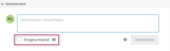

Eingeschränkte Kommentare
Steuern Sie die Sichtbarkeit von Kommentaren mit eingeschränkten Kommentaren:
Benutzern mit vollständiger Kontrolle/Administratorberechtigungen wird das Kontrollkästchen Eingeschränkt angezeigt. Aktivieren Sie das Kontrollkästchen, um den Kommentar nur für interne Teammitglieder privat zu machen.
Anmerkung: Kommentare sind auf maximal 1000 Zeichen beschränkt.

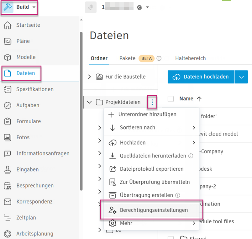

So konfigurieren Sie Dateiberechtigungen für Mitarbeiter
  1. Wählen Sie Build aus der Produktauswahl, und öffnen Sie dann das Werkzeug Dateien.
  2. Klicken Sie auf das Menü Mehr neben dem gewünschten Ordner.
  3. Wählen Sie die Berechtigungseinstellungen aus.

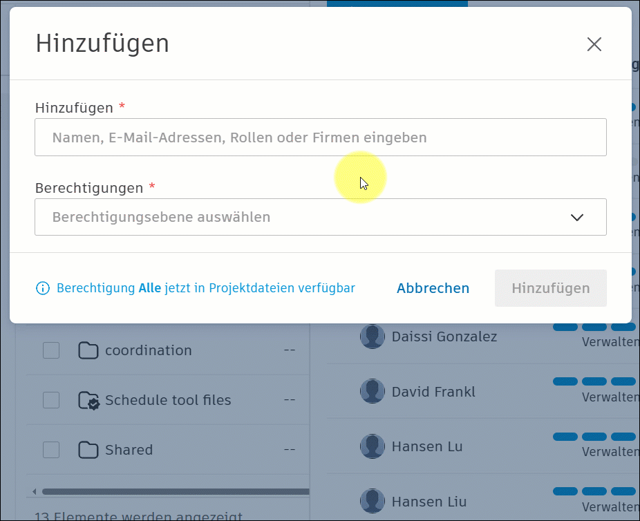

  4. Wählen Sie in der Flyout-Gruppe Berechtigungen die Option Hinzufügen aus.
  5. Suchen Sie nach Name, E-Mail, Rolle oder Firma.
  6. Wählen Sie die entsprechende Berechtigungsebene aus der Dropdown-Liste aus.
  7. Klicken Sie auf Hinzufügen.
Anmerkung: Für den Hauptordner festgelegte Berechtigungen gelten automatisch für alle Unterordner.
