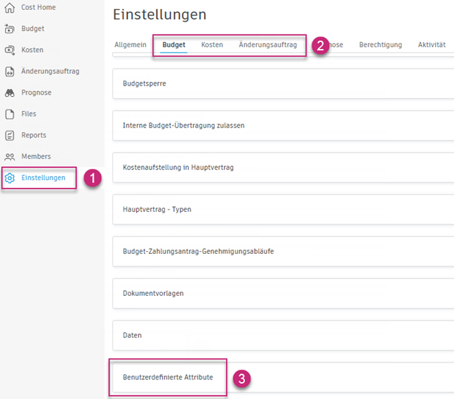

Erstellen eines benutzerdefinierten Attributs
Projektadministratoren sind die einzigen Personen, die über die Berechtigung zum Erstellen und Bearbeiten von benutzerdefinierten Attributen verfügen. Wählen Sie dazu in Cost Management im linken Navigationsbereich das Werkzeug Einstellungen. Sie können nun auf die Einstellungen für die verschiedenen Komponenten in Cost Management zugreifen.
Benutzerdefinierte Attribute können auf den folgenden Registerkarten für jede Komponente erstellt werden:
Seite Einstellungen mit Abschnitt Benutzerdefinierte Attribute und Schaltfläche Hinzufügen für die Registerkarten Budget, Kosten und Änderungsauftrag
Gehen Sie anschließend wie folgt vor:

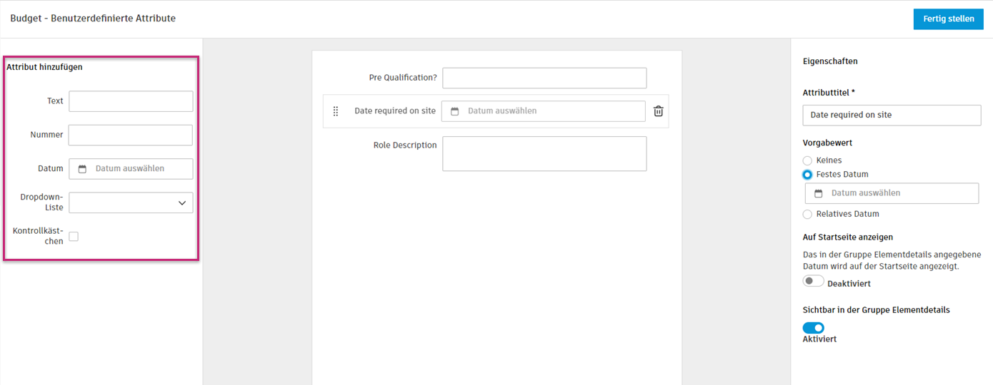

  1. Klicken Sie im Abschnitt Benutzerdefinierte Attribute auf Hinzufügen.
  2. Klicken Sie entweder zum Hinzufügen, oder ziehen Sie das Attribut von der linken Seitenleiste in den mittleren Vorschaubereich. Zu den verfügbaren Attributen zählen:
    • Text: Mitglieder können einen alphanumerischen Text eingeben.
    • Nummer: Mitglieder können numerische Werte eingeben.
    • Datum: Mitglieder können ein Datum aus einem Kalender auswählen.
    • Dropdown-Menü: Mitglieder können aus den Optionen, die in den Einstellungen angegeben wurden, eine Auswahl treffen.
    • Kontrollkästchen: Mitglieder können das Kontrollkästchen aktivieren bzw. deaktivieren.
    Gruppe Benutzerdefinierte Attribute mit verfügbaren Attributtypen: Text, Zahl, Datum, Dropdown-Liste und Kontrollkästchen mit Drag-and-Drop-Benutzeroberfläche
  3. Wählen Sie das Attribut zum Definieren in der Gruppe Eigenschaften auf der rechten Seite aus. Die Details variieren je nach ausgewähltem Attribut.
    Text Nummer Datum Dropdown-Menü Kontrollkästchen
    Attributtitel Attributtitel Attributtitel Attributtitel Attributtitel
    Vorgabewert und -format:
    Mehrzeilig: Mit dieser Option können Sie einen Vorgabewert eingeben, der mehrere Textzeilen umfasst.
    Rich Text: Mit dieser Option können Sie einem Vorgabewert Formatierungen wie Fett, Kursiv und Aufzählungspunkte hinzufügen. Die Option Rich Text muss in Verbindung mit der Option Mehrzeilig verwendet werden.
    Vorgabewert: Sie können eine ganze Zahl oder eine Zahl mit einem Dezimalpunkt eingeben. Zum Beispiel: 11,700. Vorgabewert:
    Kein: Es gibt keinen Vorgabewert für ein benutzerdefiniertes Attribut. Es wird Datum auswählen angezeigt, und Sie können das Datum aus dem Kalender auswählen.
    Festes Datum: Sie wählen das Datum aus, das vorgabemäßig neben dem Attribut angezeigt wird. Sie können jedoch ein neues Datum auswählen, indem Sie auf den Kalender klicken.
    Relatives Datum: Sie können das adaptive Datum auswählen. Sie können das Attribut beispielsweise so einstellen, dass das Datum eine Woche nach Erstellung des Vertrags angezeigt wird, um den Stichtag zu kennzeichnen.
    Optionen, bei denen eine Option pro Zeile zulässig ist. Vorgabewert: Zeigt das benutzerdefinierte Attribut des Kontrollkästchens als markiert oder nicht markiert an.
    Auf Startseite anzeigen: Legen Sie fest, ob das Datum des benutzerdefinierten Attributs auf der Startseite sichtbar sein soll.
    Sichtbarkeit (vorgabemäßig angezeigt): Deaktivieren Sie diese Option, um ein benutzerdefiniertes Attribut im Detailbereich des Elements auszublenden. Sichtbarkeit (vorgabemäßig angezeigt): Deaktivieren Sie diese Option, um ein benutzerdefiniertes Attribut im Detailbereich des Elements auszublenden. Sichtbarkeit (vorgabemäßig angezeigt): Deaktivieren Sie diese Option, um ein benutzerdefiniertes Attribut im Detailbereich des Elements auszublenden. Sichtbarkeit (vorgabemäßig angezeigt): Deaktivieren Sie diese Option, um ein benutzerdefiniertes Attribut im Detailbereich des Elements auszublenden. Sichtbarkeit (vorgabemäßig angezeigt): Deaktivieren Sie diese Option, um ein benutzerdefiniertes Attribut im Detailbereich des Elements auszublenden.
    Auf Vertragstyp anwenden: Wählen Sie aus, für welchen Vertragstyp dieses benutzerdefinierte Attribut gelten soll. Diese Option ist nur für benutzerdefinierte Vertragsattribute verfügbar. Stellen Sie sicher, dass Sie Ihre Vertragstypen vorher festlegen. Wenn ein neues benutzerdefiniertes Attribut hinzugefügt wird, wird es automatisch auf alle Vertragstypen angewendet. Auf Vertragstyp anwenden: Wählen Sie aus, für welchen Vertragstyp dieses benutzerdefinierte Attribut gelten soll. Diese Option ist nur für benutzerdefinierte Vertragsattribute verfügbar. Stellen Sie sicher, dass Sie Ihre Vertragstypen vorher festlegen. Wenn ein neues benutzerdefiniertes Attribut hinzugefügt wird, wird es automatisch auf alle Vertragstypen angewendet. Auf Vertragstyp anwenden: Wählen Sie aus, für welchen Vertragstyp dieses benutzerdefinierte Attribut gelten soll. Diese Option ist nur für benutzerdefinierte Vertragsattribute verfügbar. Stellen Sie sicher, dass Sie Ihre Vertragstypen vorher festlegen. Wenn ein neues benutzerdefiniertes Attribut hinzugefügt wird, wird es automatisch auf alle Vertragstypen angewendet. Auf Vertragstyp anwenden: Wählen Sie aus, für welchen Vertragstyp dieses benutzerdefinierte Attribut gelten soll. Diese Option ist nur für benutzerdefinierte Vertragsattribute verfügbar. Stellen Sie sicher, dass Sie Ihre Vertragstypen vorher festlegen. Wenn ein neues benutzerdefiniertes Attribut hinzugefügt wird, wird es automatisch auf alle Vertragstypen angewendet. Auf Vertragstyp anwenden: Wählen Sie aus, für welchen Vertragstyp dieses benutzerdefinierte Attribut gelten soll. Diese Option ist nur für benutzerdefinierte Vertragsattribute verfügbar. Stellen Sie sicher, dass Sie Ihre Vertragstypen vorher festlegen. Wenn ein neues benutzerdefiniertes Attribut hinzugefügt wird, wird es automatisch auf alle Vertragstypen angewendet.
  4. Klicken Sie auf den Attribut-Ziehgriff Ziehgriff-Symbol mit sechs Punkten in zwei Reihen, um die Reihenfolge der Attribute zu ändern.
  5. Um ein Attribut zu löschen, klicken Sie auf das Papierkorbsymbol.
  6. Klicken Sie zum Speichern auf Fertig stellen.
Nachdem das benutzerdefinierte Attribut erstellt wurde, wird es als Option in der Gruppe Details oder in der Tabellenansicht angezeigt.

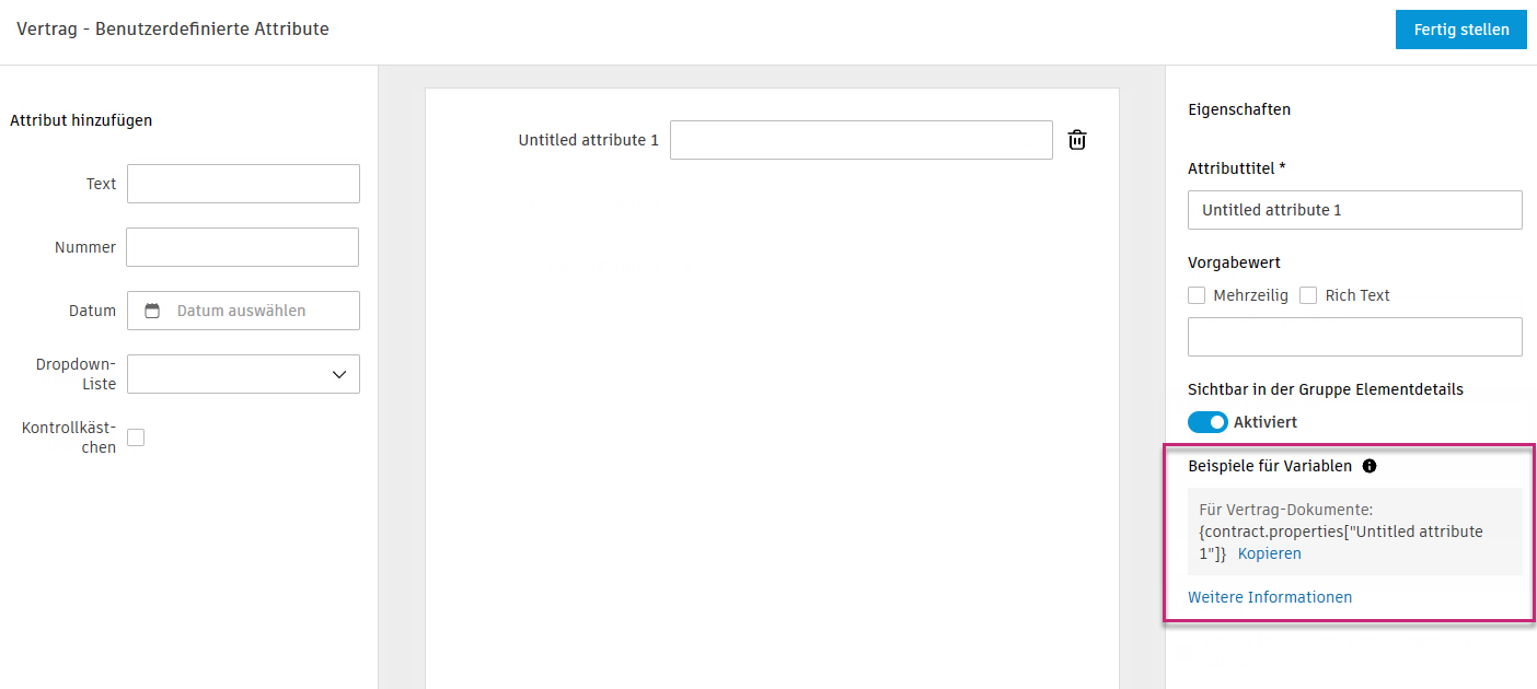

Benutzerdefinierte Attribute als Variablen in Dokumenten
Einige benutzerdefinierte Attribute können beim Erstellen von Dokumenten verwendet werden, z. B. Änderungsaufträge. Erstellen Sie benutzerdefinierte Variablen, um Ihre benutzerdefinierten Attribute in Dokumentvorlagen einzuschließen. Nicht durch alle benutzerdefinierten Attribute werden benutzerdefinierte Variableneinträge erstellt. Die folgenden Attribute unterstützen benutzerdefinierte Variablen:
Gruppe Eigenschaften für benutzerdefinierte Attribute mit Variablenformat-Feld und Beispielsyntax für Dokumentvorlagen
Das Format für diese benutzerdefinierten Attribute lautet {xxx.properties["Attribute Title"]}. Ein benutzerdefiniertes Datumsattribut für eine Angebotsanforderung mit dem Titel Required on Site wäre {rfq.properties["Required on Site"]} und würde das angegebene Datum zurückgeben.
Kopieren Sie die Variable aus dem benutzerdefinierten Attribut, bearbeiten Sie sie, und fügen Sie sie in die gewünschte Dokumentvorlage ein.

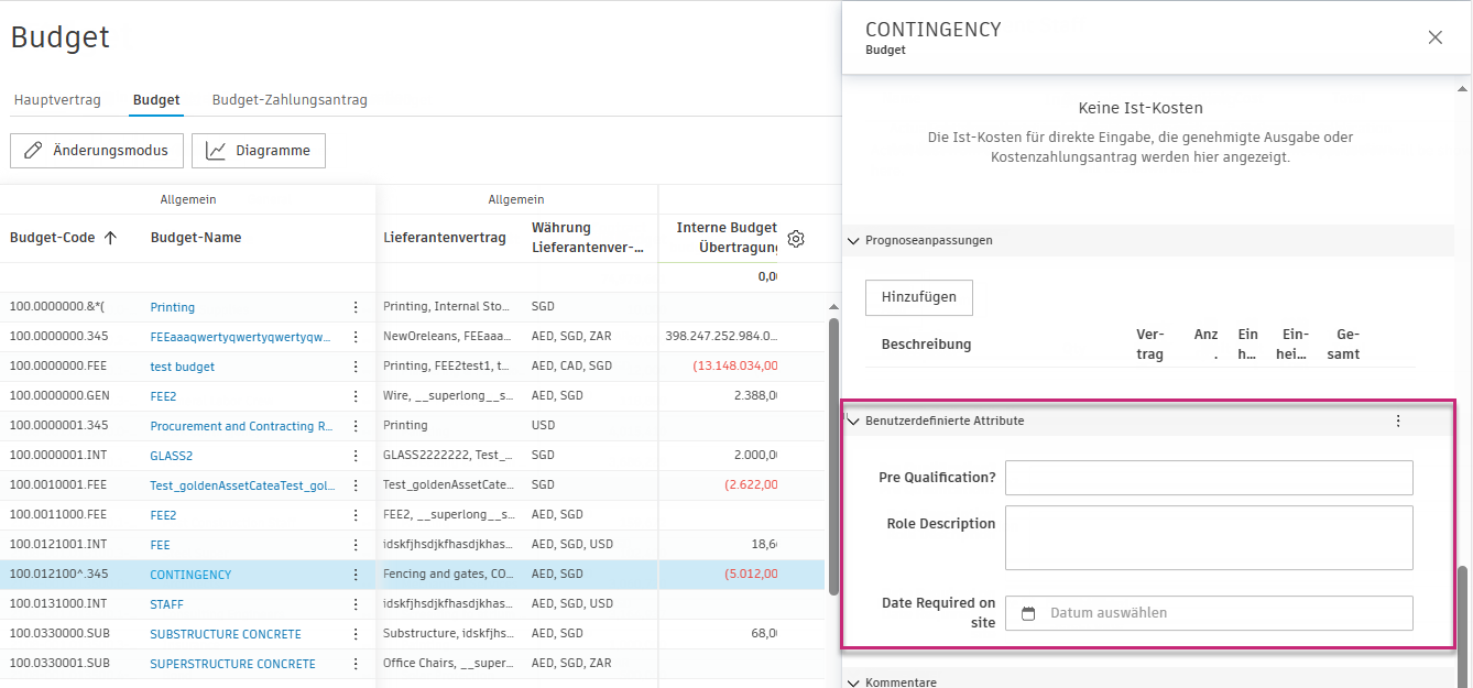

Eingeben von Daten für ein benutzerdefiniertes Attribut
Wenn ein benutzerdefiniertes Attribut in den Einstellungen definiert wurde, ist es für den Bereich verfügbar, für den es erstellt wurde.
  1. Wählen Sie das Werkzeug, für das Sie das Attribut erstellt haben (z. B. Budget), und die Registerkarte (z. B. Hauptvertrag) aus.
  2. Klicken Sie auf eine Auftragsposition, um die Gruppe Details zu öffnen.
  3. Verwenden Sie oben in der Gruppe Details die Dropdown-Liste, um das Kontrollkästchen für Benutzerdefinierte Attribute zu aktivieren.
  4. Führen Sie einen Bildlauf zum Ende der Gruppe Details durch, um die benutzerdefinierten Attribute zu suchen.
  5. Geben Sie für jedes Attribut die Daten ein.
Gruppe Details mit Abschnitt Benutzerdefinierte Attribute und mehreren Attributfeldern zur Dateneingabe

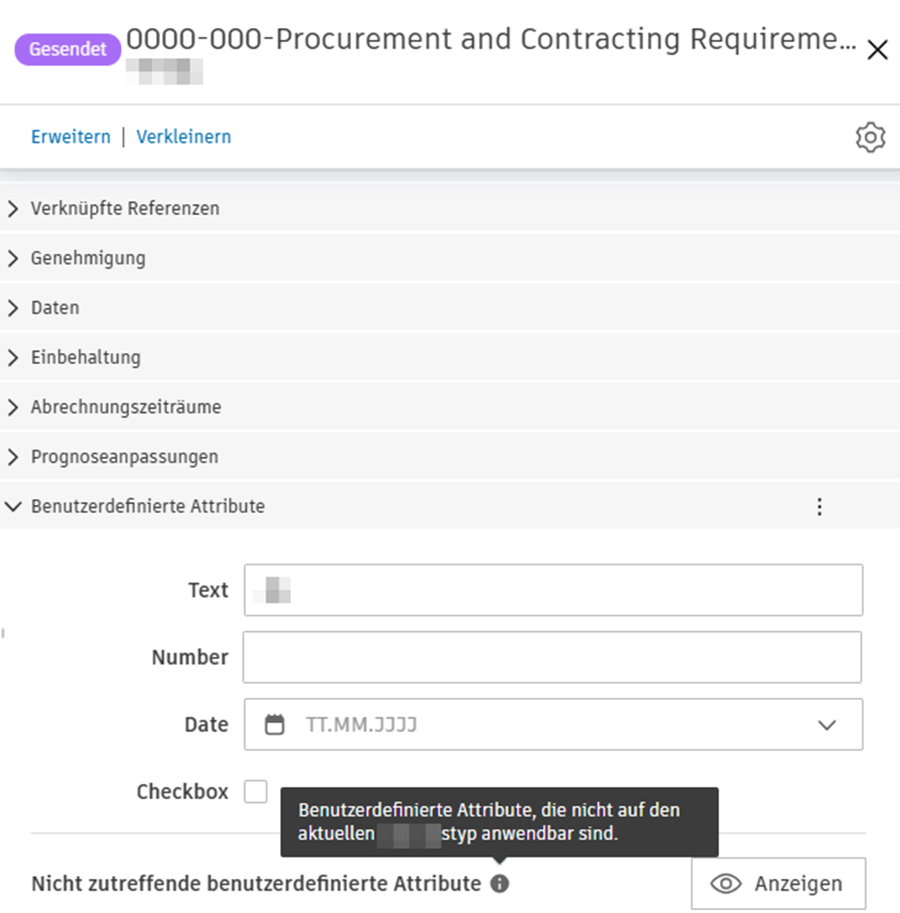

Nicht anwendbare und ungültige benutzerdefinierte Attribute
Bei der Arbeit mit Verträgen können benutzerdefinierte Attribute in zwei Status auftreten:
In der Flyout-Gruppe Vertragsdetails enthält der Abschnitt Benutzerdefinierte Attribute Optionen zum Verwalten dieser Attribute:
Anzeigen von benutzerdefinierten Attributen und der Benachrichtigungs-QuickInfo
Tipp: Beim Filtern oder Gruppieren nach benutzerdefinierten Attributen werden gültige und ungültige Daten in demselben Filter oder derselben Gruppe angezeigt. Leere Daten und nicht zutreffende Daten werden im selben Filter oder in derselben Gruppe angezeigt. Dies hilft bei der Beibehaltung der Datenintegrität, indem Sie benutzerdefinierte Attributwerte identifizieren und bereinigen können, die aufgrund von Vertragstypänderungen nicht mehr relevant sind.

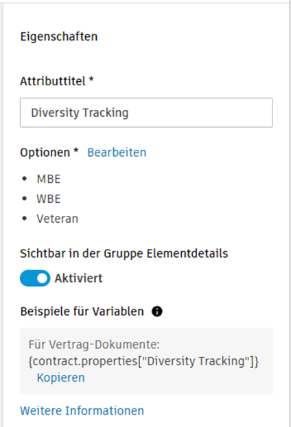

  5. Füllen Sie die Eigenschaften aus. In diesem Beispiel sehen die Eigenschaften wie folgt aus:
    Gruppe Eigenschaften für Dropdown-Attribut Diversity Tracking mit Optionen für MBE, WBE, DBE, SDVOB und Sonstige
  6. Klicken Sie auf Fertig stellen.

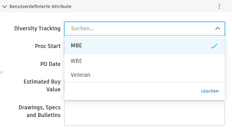

Um einem Vertrag Werte zuzuweisen, gehen Sie folgendermaßen vor:
  1. Wechseln Sie zur Registerkarte Vertrag.
  2. Klicken Sie auf den Vertragsnamen, um die Flyout-Gruppe zu öffnen.
  3. Führen Sie einen Bildlauf nach unten zum Abschnitt Benutzerdefinierte Attribute durch.
  4. Sehen Sie sich das Attribut Diversity Tracking in der Liste der verfügbaren benutzerdefinierten Attribute an. Wählen Sie die richtige Option für diesen speziellen Vertrag.
    Gruppe Vertragsdetails mit Dropdown-Liste für benutzerdefiniertes Attribut Diversity Tracking mit Wertauswahl
