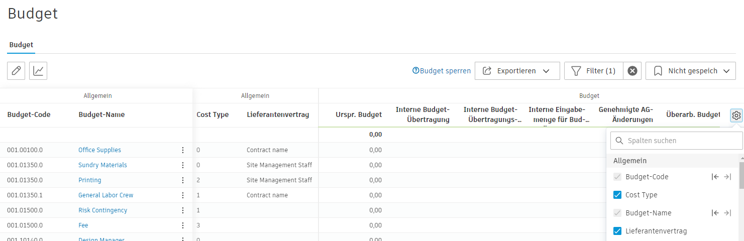

Steuern der Spaltenreihenfolge und -sichtbarkeit
Die Tabellen in Cost Management können schwer zu handhaben sein, und bestimmte Informationen lassen sich schwer extrahieren. Sie können die Tabellen steuern, indem Sie Spalten links oder rechts fangen, Spalten ein- oder ausblenden, die Reihenfolge der Spalten ändern oder die Vorgabeansicht zurücksetzen.
Sie können mit dem Symbol auf die Tabelleneinstellungen zugreifen:
In diesem kurzen Video wird ein Beispiel für die Anpassung der Budget-Tabelle gezeigt:
Anmerkung: Die Namen der Registerkarten, die im Video gezeigt werden (z. B. Einkünfte), können über das Einstellungswerkzeug angepasst werden.
Spalten fangen
So fangen Sie Spalten:
  1. Bewegen Sie den Mauszeiger über eine Spalte.
  2. Verwenden Sie die Symbole, um den Objektfang links oder rechts zu aktivieren .
  3. Klicken Sie erneut, oder wählen Sie Zurücksetzen aus, um die Vorgabeansicht wiederherzustellen.
Anmerkung: Die gefangenen Spalten bleiben in ihrer ursprünglichen Reihenfolge erhalten.
Spalten anzeigen oder ausblenden
So blenden Sie eine Spalte ein und aus
  2. Ändern Sie den Auswahlstatus der Spalte.
  3. Wählen Sie Zurücksetzen, um die Vorgabeansicht wiederherzustellen.
Ändern der Spaltenreihenfolge
So ändern Sie die Spaltenreihenfolge
  2. Klicken Sie auf den linken Ziehgriff , und ziehen Sie die Spalte an die gewünschte Position.
  3. Verwenden Sie Zurücksetzen, um die Vorgabeansicht wiederherzustellen.

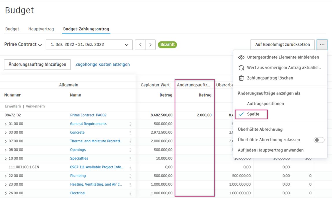

Spaltenmodus
Im Spaltenmodus werden Änderungsaufträge in einer Spalte dargestellt.
Diese Option ist im Budget-Zahlungsantrag, im Hauptvertrag sowie in der detaillierten Ansicht der Kostenaufstellung des Vertrags, des Kostenzahlungsantrags und des Vertrag verfügbar.
Um Änderungsaufträge als Spalten anzuzeigen, klicken Sie auf das Menü mit den drei Punkten und wählen die Ansicht aus.
Erfahren Sie mehr über Änderungsaufträge.
