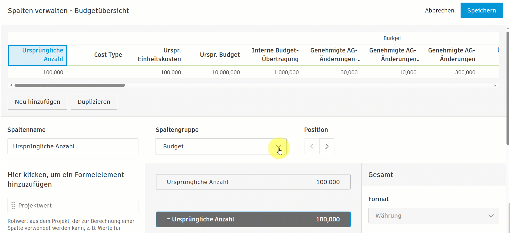

Anpassen vorhandener Spalten
Sie können vorhandene Spalten anpassen. Gehen Sie wie folgt vor:
  1. Wählen Sie in der linken Navigationsleiste das Werkzeug Einstellungen aus.
  2. Wählen Sie die Registerkarte Budget oder Kosten aus.
  3. Erweitern Sie die Karte Budget-Übersichtspalten oder Spalten für Vertragsübersicht.
  4. Klicken Sie auf Verwalten.
  5. Wählen Sie eine Spalte in der oberen Spaltenliste aus.
  6. Wählen Sie die Aktion aus. Führen Sie einen der folgenden Schritte durch:
    • Klicken Sie auf Neu hinzufügen, um eine Spalte rechts neben der ausgewählten Spalte hinzuzufügen.
    • Klicken Sie auf Duplizieren, um eine Kopie der ausgewählten Spalte zu erstellen (einschließlich der mathematischen Operationen).
    • Ändern Sie den Spaltennamen.
    • Ändern Sie die Spaltengruppe.
    • Ändern Sie die Vorgabeposition in der Tabelle.
Animierte Demonstration der Verwaltung von Budget-Übersichtspalten, die zeigt, wie Spalteneinstellungen hinzugefügt, dupliziert und angepasst werden
Die Formeln von Vorgabespalten können nicht geändert werden. Um Formeln für die Spalte zu erstellen, müssen Sie eine Spalte hinzufügen.

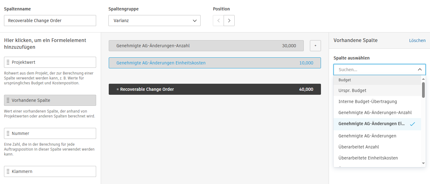

Wenn Sie beispielsweise in der Kostengruppe neben Genehmigte Änderungsaufträge eine Spalte mit dem Titel Recoverable Change Orders erstellen, wird angezeigt, welche Kosten der Auftraggeber übernimmt. Gehen Sie wie folgt vor:
  2. Wählen Sie die Registerkarte Budget aus.
  3. Erweitern Sie die Karte Budget-Übersichtspalten.
  5. Wählen Sie Neu hinzufügen.

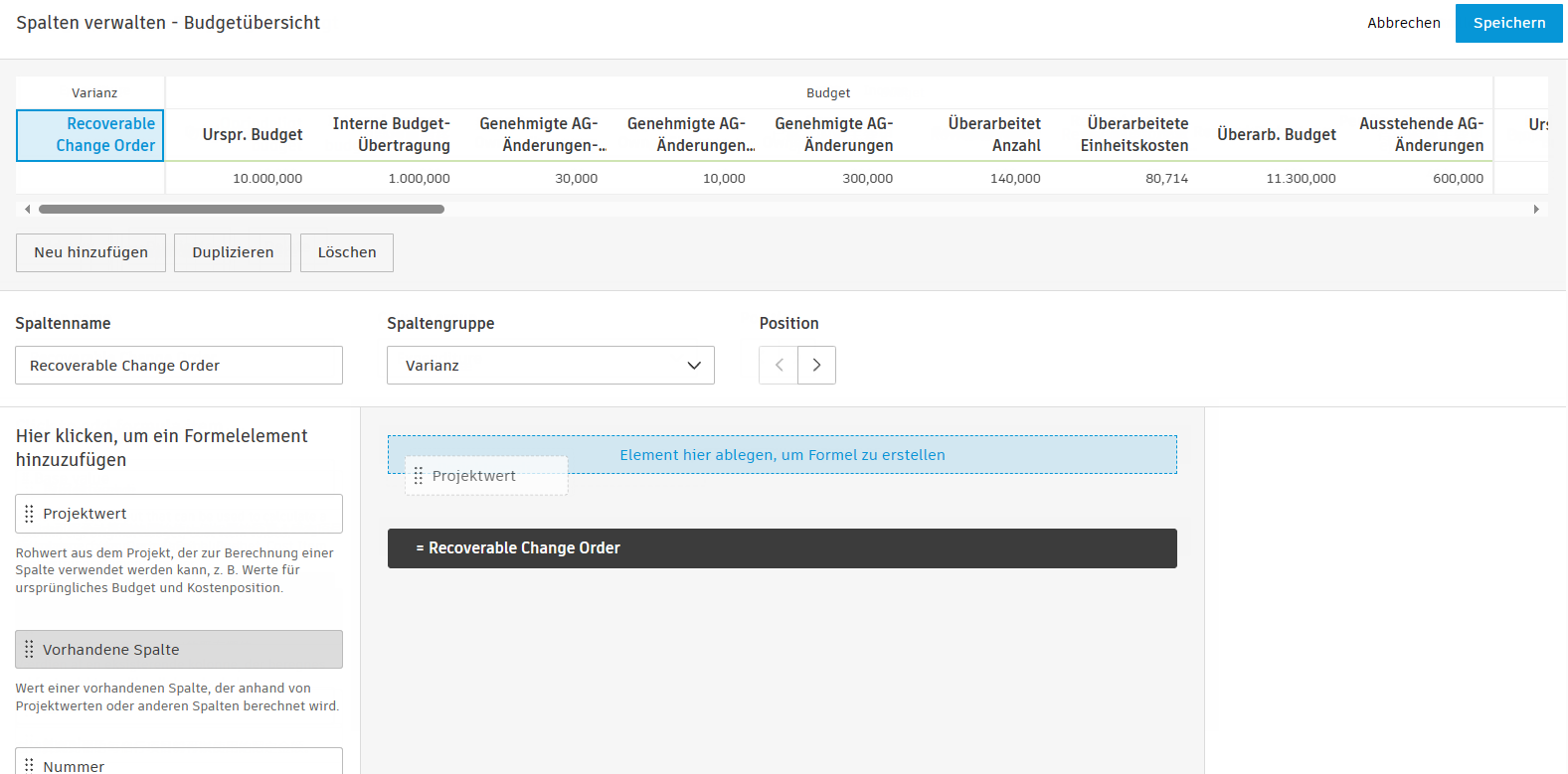

  6. Aktualisieren Sie den Spaltennamen.
  7. Wählen Sie die Spaltengruppe.
  8. Ziehen Sie ein Formelelement aus dem linken Fensterbereich, und legen Sie es ab, um eine Formel zu erstellen.
    Screenshot der Benutzeroberfläche des Spaltenformelgenerators mit ziehbaren Elementen wie Projektwert, Vorhandene Spalte, Nummer, Klammern und If-Anweisung im linken Fensterbereich
  9. Wählen Sie im rechten Fensterbereich den Werttyp aus, und geben Sie einen Wert ein, um die Vorschau anzuzeigen.
    Screenshot des rechten Fensterbereichs mit der Werttypauswahl und dem Eingabefeld für den Vorschauwert
  10. Aktualisieren Sie die Spaltenposition und die Sichtbarkeitsoption.
  11. Wählen Sie Speichern aus.
Sie haben die Spalte Recoverable Change Orders erstellt. Es gibt viele Möglichkeiten und Kombinationen zum Erstellen von Spalten. Im Abschnitt Benutzerdefinierte berechnete Spaltengleichungen finden Sie hilfreiche Tipps und Tricks zum Erstellen von Gleichungen, die den Anforderungen Ihres Unternehmens entsprechen.

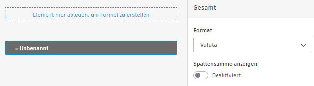

Tipp: Sie können auswählen, ob Sie das Ergebnis als Währung, Zahl oder Prozentsatz anzeigen möchten. Klicken Sie in der mittleren Spalte auf Unbenannt.
Screenshot der Konfigurationsoptionen für die Spaltensumme mit Anzeigeformaten für Währung, Zahl und Prozentsatz
Anmerkung: Nachdem Sie sich für die Anzeige einer Gesamtsummenspalte entschieden haben, können Sie auswählen, ob die Spalte die Summe aller Zeilen oder eine definierte Formel verwenden soll.
