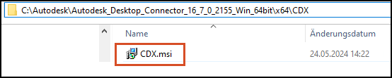

Das Installationsprogramm für Version 16.8 und niedriger wird in den Vorgabeordner unter Windows heruntergeladen, ähnlich wie in der Abbildung gezeigt. C:\Autodesk\Autodesk_Desktop_Connector_16_8_0_2169_Win_64bit
Das Installationsprogramm für Version 16.9 und höher wird in den Vorgabeordner unter Windows heruntergeladen, ähnlich wie in der Abbildung gezeigt. C:\Autodesk\Desktop Connector 16.9 Install Files

Sie müssen die Datei DesktopConnector-x64.exe ausführen und die Selbstextraktion am Vorgabespeicherort C:\Autodesk ermöglichen. Wenn Sie die Selbstextraktion zulassen, wird die Datei CDX.msi möglicherweise im folgenden Verzeichnis auf Ihrer Festplatte gespeichert:
