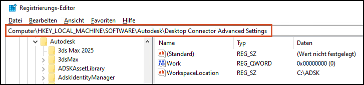

Wichtig: Administratoren sollten beachten, dass die Einstellung des Werts WorkspaceLocation auf der Ebene HKLM (HKEY_LOCAL_MACHINE) Auswirkungen auf alle Benutzer dieses Computers hat.

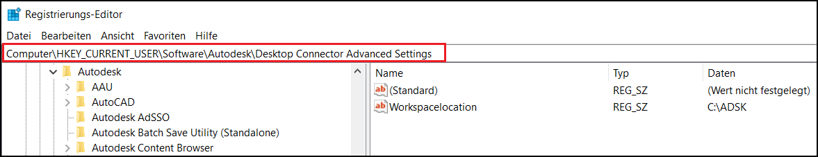

Der Registrierungsschlüssel (HKLM) befindet sich unter Computer\HKEY_LOCAL_MACHINE\SOFTWARE\Autodesk\Desktop Connector Advanced Settings > WorkspaceLocation = C:\ADSK.
Arbeitsbereich ändern - HKLM
Sie können den Registrierungsschlüssel (HKCU) unter Computer\HKEY_CURRENT_USER\SOFTWARE\Autodesk\Desktop Connector Advanced Settings > WorkspaceLocation = C:\ADSK festlegen, um die Änderungen nur auf den aktuellen Benutzer anzuwenden.
Arbeitsbereich ändern - HKLU

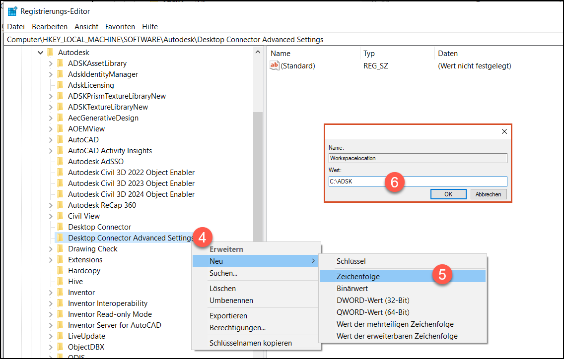

Administratoren müssen WorkspaceLocation als Zeichenfolge festlegen, die den Speicherort für den NEUEN Arbeitsbereich angibt. Diese Änderung kann entweder auf der HKLM- oder der HKCU-Ebene in der Registrierung vorgenommen werden. Die HKLM-Ebene wendet die Änderungen auf alle Benutzer des Computers an, während die HKCU-Ebene nur für den aktuellen Benutzer gilt.

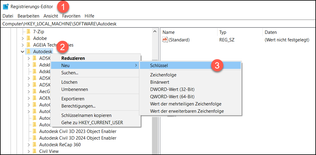

  1. Geben Sie im Suchfeld in der Taskleiste regedit ein, und wählen Sie Registrierungs-Editor aus.
  2. Navigieren Sie zum Speicherort: Computer\HKEY_LOCAL_MACHINE\SOFTWARE\Autodesk.
  3. Klicken Sie mit der rechten Maustaste auf Autodesk, und wählen Sie Neu > Schlüssel.
    Erstellen des Schlüssels
  4. Erstellen Sie den Schlüssel Desktop Connector Advanced Settings.
  5. Erstellen Sie den Zeichenfolgenwert Workspacelocation.
  6. Legen Sie den Wert für WorkspaceLocation = C:\ADSK fest (dieser Ordner dient nur als Beispiel).
    DC-workspace-stringvalue
  7. Starten Sie Desktop Connector neu Taskleistensymbol Desktop Connector.
  8. Nach dem Neustart von Desktop Connector haben Sie einen neuen Speicherort für den Arbeitsbereich.

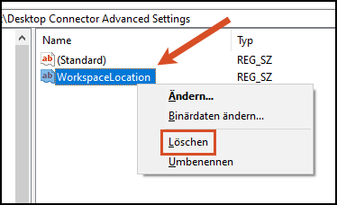

  3. Navigieren Sie zum Registrierungsschlüssel Computer\HKEY_LOCAL_MACHINE\SOFTWARE\Autodesk\Desktop Connector Advanced Settings oder Computer\HKEY_CURRENT_USER\SOFTWARE\Autodesk\Desktop Connector Advanced Settings.
  4. Löschen Sie den Speicherort des Arbeitsbereichs.

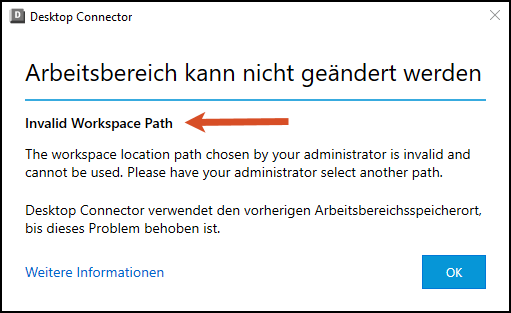

Administrator stellt Einrichtung unter einem ungültigen Arbeitsbereichspfad bereit
Wenn der Administrator einen ungültigen Speicherortpfad für den Arbeitsbereich auswählt, wird allen Endbenutzern das folgende Dialogfeld angezeigt, wenn sie Desktop Connector zum ersten Mal neu starten.
Um einen gültigen Ordnerpfad auszuwählen, muss der Administrator die Schritte unter So richten Sie Desktop Connector mit einem neuen Arbeitsbereich ein befolgen.

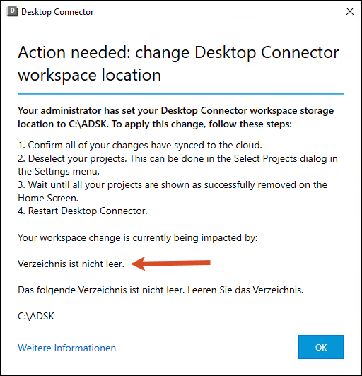

Administrator stellt eine Einrichtung in einem nicht-leeren Verzeichnis bereit
Der von Ihrem Administrator ausgewählte Desktop Connector-Arbeitsbereichsspeicherort ist nicht leer und muss gelöscht werden.

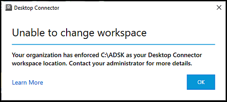

Benutzer versucht, eine Arbeitsbereichsänderung nach der Admin-Änderung zu initiieren
Der Administrator hat einen Standard festgelegt, der vorsieht, dass sich der Desktop Connector-Arbeitsbereich an einem vordefinierten Speicherort befinden muss.

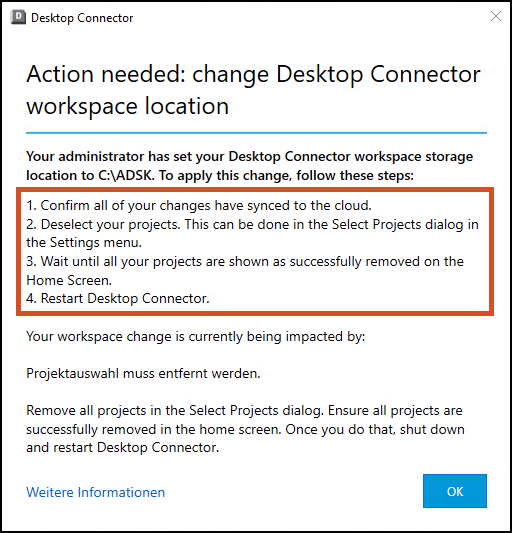

Benutzerbenachrichtigung, dass sich der Speicherort des Arbeitsbereichs geändert hat
Ihr Administrator hat einen Standard festgelegt, der vorsieht, dass sich der Arbeitsbereich von Desktop Connector an einem bestimmten Speicherort befinden muss. Wenn es sich um eine Neuinstallation handelt, wird Desktop Connector mit dem vom Administrator festgelegten Arbeitsbereich gestartet, und es sind keine Benutzereingaben erforderlich.

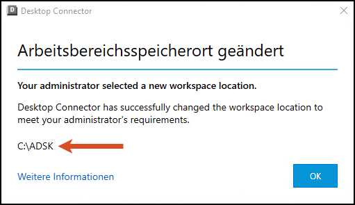

Wenn der Administrator einen neuen Speicherort des Arbeitsbereichs für aktuelle Desktop Connector-Benutzer festlegt, werden diese wahrscheinlich eine von zwei Meldungen erhalten.
  1. Wenn keine Projektauswahl vorhanden ist, die die Migration behindert, werden die Benutzer in einem Erfolgsdialogfeld über den aktualisierten Speicherort des Arbeitsbereichs benachrichtigt.
    DC-Speicherort geändert - ADSK

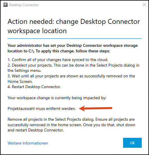

  2. Wenn ein Benutzer aktuelle Projektauswahlen oder in die Warteschlange eingereihte Aufträge hat, wird ihm ein spezielles Dialogfeld mit Anweisungen zum erfolgreichen Ändern seines Arbeitsbereichs angezeigt.

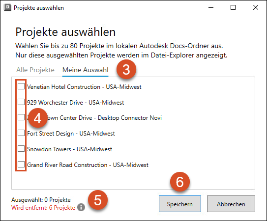

Benutzer erhält Aufforderung bezüglich vorhandener Projektauswahlen
Wichtig: Vergewissern Sie sich, dass Sie keine nicht synchronisierten Änderungen vorgenommen haben, bevor Sie die Auswahl Ihrer Projekte aufheben.

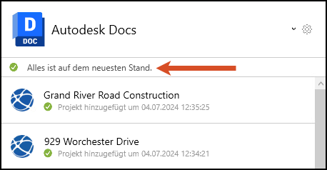

  1. Überprüfen Sie auf der Startseite, ob ausstehende Aktionen vorhanden sind und ob alles auf dem neuesten Stand ist.
    DC aktuell
  2. Klicken Sie mit der rechten Maustaste auf das Taskleistensymbol für Desktop Connector, und wählen Sie Projekte aus.
    DC - Projekte auswählen
  3. Wechseln Sie zur Registerkarte Meine Auswahl.
  4. Heben Sie die Auswahl aller Projekte auf dieser Registerkarte auf.
  5. Sie erhalten eine Benachrichtigung, dass Projekte aus dem Arbeitsbereich entfernt werden.
  6. Wählen Sie Speichern aus.
    Auswahl von Arbeitsbereichsprojekten aufheben
  7. Überprüfen Sie, ob alle Projekte auf der Startseite erfolgreich entfernt wurden.
Wenn Sie Desktop Connector mit dem neuen Arbeitsbereich neu starten, werden Sie aufgefordert, Projekte auszuwählen, die Sie im lokalen Autodesk Docs Connector anzeigen möchten.
