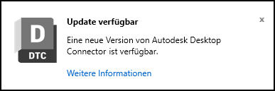

Unterdrücken von Update-Benachrichtigungen
Desktop Connector benachrichtigt den Benutzer, wenn ein Update der Software verfügbar ist. Administratoren können diese Benachrichtigungen in von Microsoft unterstützten Versionen von Windows 10 oder Windows 11 deaktivieren.
Willkommen bei Desktop Connector
Diese Einstellung wirkt sich nur auf die Update-Benachrichtigung aus und unterdrückt keine anderen Arten von Benachrichtigungen. Diese Einstellung unterdrückt auch die Sichtbarkeit des Befehls Update verfügbar im Startseitenmenü. Dieser Registrierungswert kann jederzeit festgelegt werden, auch während der Einrichtung.

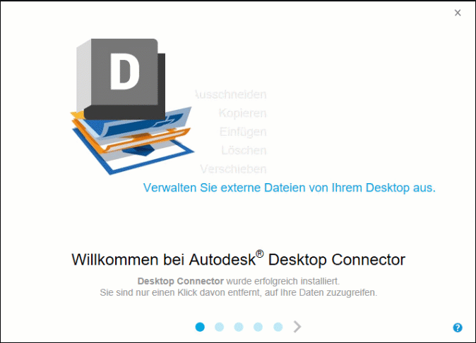

Willkommen bei Autodesk Desktop Connector - Unterdrückung von Vignetten
Die folgenden Funktionen sind nur für die Versionen 14.10.0.1456 bis 15.8.0.1827 verfügbar. Wenn Sie mit Version 16.x arbeiten, ist die Unterdrückung von Vignetten nicht verfügbar.
Die Begrüßungsvignette wird nur beim ersten Starten von Desktop Connector über die Taskleiste angezeigt. Das Produkt wird am Ende des Installationsvorgangs gestartet. Daher kann diese Einstellung für Einrichtungen mit mehreren Computern wünschenswert sein.
  1. Geben Sie im Suchfeld in der Taskleiste regedit ein, und wählen Sie Registrierungs-Editor aus.
  2. Navigieren Sie zum Speicherort: Computer\HKEY_CURRENT_USER\SOFTWARE\Autodesk
  3. Erstellen Sie einen Schlüssel, falls noch nicht verfügbar: Desktop Connector
  4. Erstellen Sie unter dem Desktop Connector-Schlüssel einen weiteren: AdvancedSettings
  5. Der Pfad sollte nun wie folgt aussehen: Computer\HKEY_CURRENT_USER\SOFTWARE\Autodesk\Desktop Connector\AdvancedSettings
  6. Erstellen Sie einen DWORD-Wert in AdvancedSettings: SuppressGettingStartedDialogOnFirstRun.
  7. Stellen Sie den Wert auf SuppressGettingStartedDialogOnFirstRun = 1 ein.
  8. Starten Sie Desktop Connector neu.
Die folgende Vignette wird beim ersten Ausführen der Desktop Connector-Anwendung nicht mehr angezeigt:
