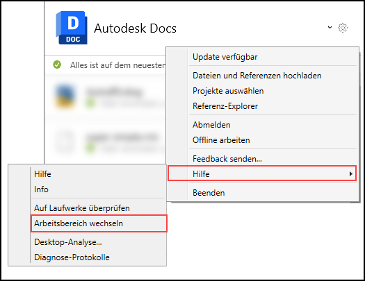

  1. Klicken Sie auf das Taskleistensymbol für Desktop Connector Taskleistensymbol für Desktop Connector, um die Startseite zu öffnen.
  2. Klicken Sie auf das Zahnradsymbol Desktop Connector-Taskleistensymbol, und wählen Sie Hilfe > Arbeitsbereich wechseln aus dem Menü aus.
    Hilfethema zum Ändern des Arbeitsbereichs

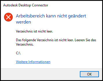

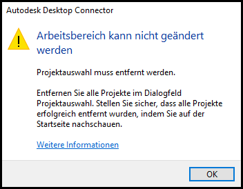

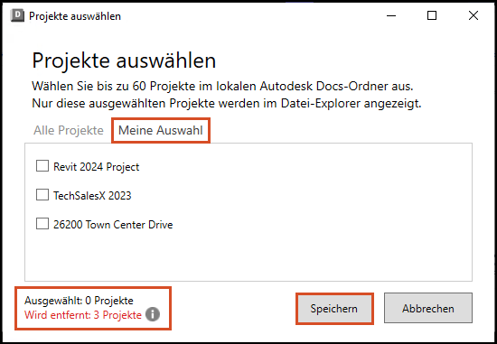

  3. Wenn Sie die Auswahl Ihrer Projekte NICHT aufgehoben haben, erhalten Sie die folgende Warnmeldung.
    Arbeitsbereich kann nicht geändert werden
    Heben Sie die Auswahl Ihrer Projekte auf, fahren Sie mit Schritt 4 fort, und setzen Sie den Vorgang zum Wechseln des Arbeitsbereichs fort.

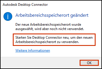

  4. Wählen Sie den neuen Speicherort des Arbeitsbereichs gemäß den Anforderungen an Arbeitsbereichsänderungen aus. Anschließend wird ein Dialogfeld angezeigt, in dem Sie bestätigen können, dass der Speicherort des Arbeitsbereichs geändert wurde.
    Arbeitsbereich ändern starten
  5. Starten Sie Desktop Connector neu.
Nach dem Neustart überprüft Desktop Connector, ob die Anforderungen an Arbeitsbereichsänderungen erfüllt sind, bevor der neue Arbeitsbereich verwendet wird.
