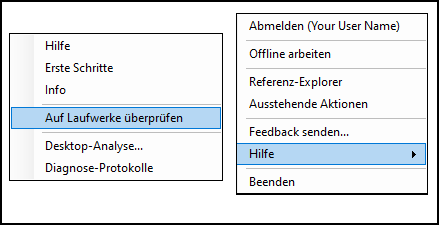

Überprüfen auf Verbindungen
Wenn Sie Zugriff auf eine andere unterstützte Cloud-Datenquelle erhalten und die entsprechende Verbindung noch nicht angezeigt wird, können Sie eine Aktualisierung erzwingen, indem Sie die folgenden Schritte ausführen:
  1. Klicken Sie mit der rechten Maustaste auf das Taskleistensymbol für Desktop Connector Desktop Connector-Symbol.
  2. Wählen Sie Hilfe > Auf Laufwerke überprüfen.
