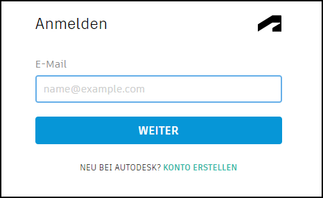

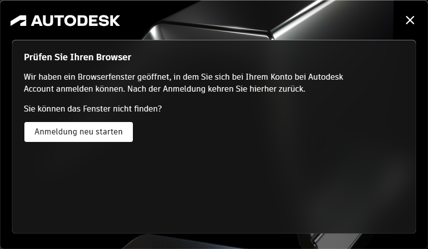

Anmelden nach der Installation
Nachdem Sie Desktop Connector installiert haben, werden Sie automatisch aufgefordert, sich während des Startvorgangs anzumelden. Geben Sie einfach Ihre Autodesk-Anmeldedaten ein, um mit Desktop Connector zu arbeiten.

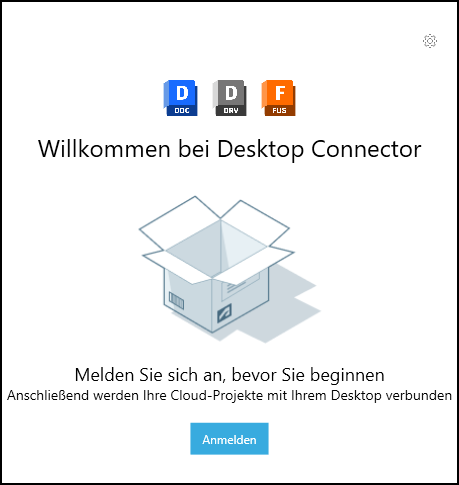

Anmelden nach dem Abmelden
Wenn Sie sich zuvor abgemeldet haben, klicken Sie auf das Taskleistensymbol. Auf der Startseite werden Sie aufgefordert, sich erneut anzumelden.
- Klicken Sie auf
- Geben Sie Ihre Autodesk-Anmeldedaten ein.
Sie können auch mit der rechten Maustaste auf das Taskleistensymbol klicken und
auswählen.

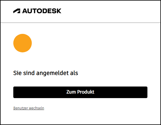

Verwenden unterschiedlicher Konten bei Autodesk Account auf demselben Gerät
Wenn Sie und ein anderer Benutzer dasselbe Gerät verwenden, möchten Sie sich möglicherweise bei verschiedenen Konto bei Autodesk Account auf diesem Gerät an- und abmelden.
Wichtig: Wenn Sie sich bei Desktop Connector mit einem anderen Konto bei Autodesk Account anmelden, werden alle Cache-, Einstellungs- und Projektdaten des vorherigen Benutzers (einschließlich aller Desktop Connector-Arbeitsbereichsdateien) gelöscht. Auf synchronisierte Dateien kann weiterhin in der Cloud zugegriffen werden. Nicht synchronisierte Dateien werden jedoch aus dem lokalen Arbeitsbereich gelöscht und sind nicht in der Cloud verfügbar. Es wird daher empfohlen, dass ein Kontobenutzer von Autodesk Account alle Dateiänderungen synchronisiert, bevor sich ein anderer Kontobenutzer bei Desktop Connector anmeldet.
