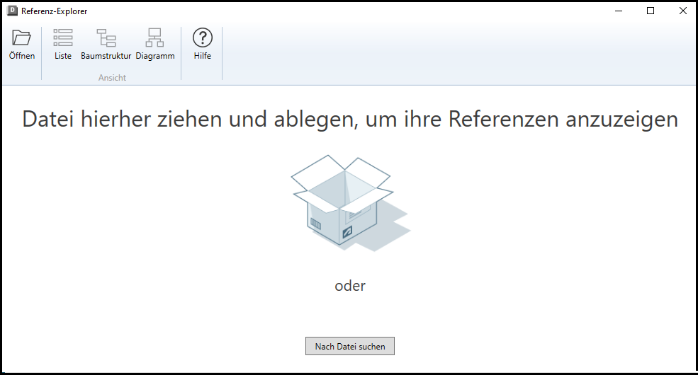

Verwenden Sie den Referenz-Explorer von Desktop Connector, um die Referenzen einer Konstruktionsdatei in verschiedenen Datenansichten anzuzeigen und so die Beziehungen zwischen den Dateien besser zu verstehen. Jede unterstützte referenzierte Datei wird auch nach Referenzen durchsucht, bis entweder keine weiteren referenzierten Dateien oder eine nicht unterstützte Datei gefunden wird.
Startseite des Referenz-Explorers

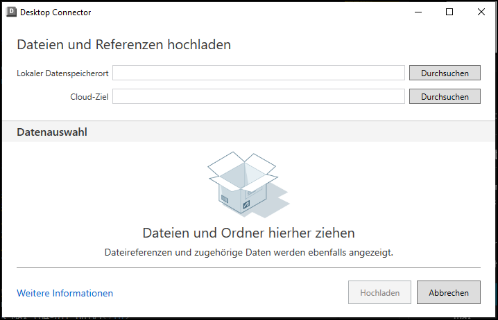

Anmerkung: In der neuesten Version von Desktop Connector können Autodesk Docs-Benutzer mit dem Werkzeug Dateien und Referenzen hochladen Konstruktionsdateien mit Referenzen anzeigen und hochladen. Weitere Informationen finden Sie im Hilfethema Docs - Dateien und Referenzen hochladen.
