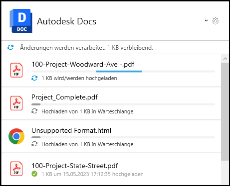

Autodesk Docs-Startseite
Auf der Autodesk Docs-Startseite werden Ihre Aktivitäten aus den letzten 24 Stunden direkt angezeigt.
Datei- und Ordneraktivitäten
Weitere Informationen finden Sie im Hilfethema Docs - Startseite und Aktivitäten.

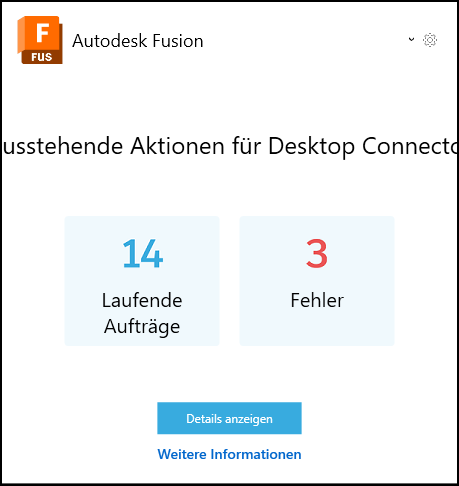

Fusion-Startseite
Auf der Fusion-Startseite werden insgesamt angezeigt:
Sie können alle in Bearbeitung befindlichen Aktivitäten anzeigen, indem Sie auf Details anzeigen klicken, um auf den Bildschirm Ausstehende Aktionen zuzugreifen.
Fusion-Startseite
Weitere Informationen finden Sie im Hilfethema Fusion - Startseite und ausstehende Aktionen.

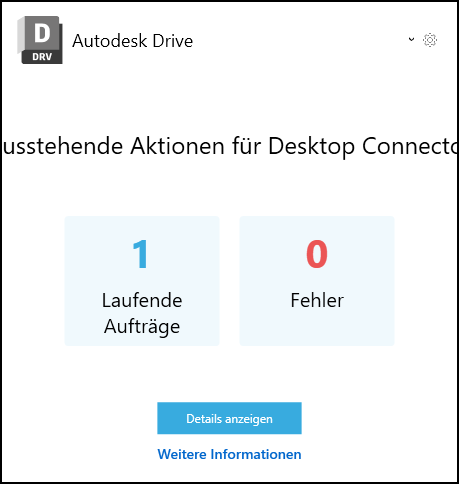

Drive-Startseite
Auf der Drive-Startseite werden insgesamt angezeigt:
Drive-Startseite
Weitere Informationen finden Sie im Hilfethema Drive - Startseite und ausstehende Aktionen.

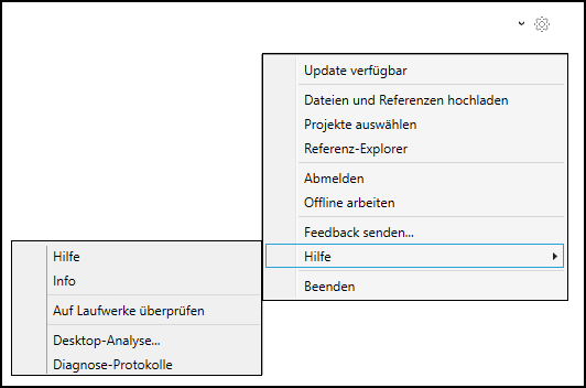

Optionen des Kontextmenüs
Die Startseite enthält neue Menüoptionen und die Optionen, die zuvor direkt über das Taskleistensymbol verfügbar waren.
Menüoptionen auf der Startseite
In der folgenden Tabelle werden die verfügbaren Menüoptionen angezeigt, darunter auch für den Fall, dass sie nur für bestimmte verbundene Laufwerke verfügbar sind. Klicken Sie auf die Hilfethema-Links, um mehr zu erfahren.
Menüoption Aktion Hilfethema
Update verfügbar Aktiviert, wenn ein Update für Desktop Connector verfügbar ist. Aktualisieren von Desktop Connector
Dateien und Referenzen hochladen* Ermöglicht Ihnen, Dateireferenzen anzuzeigen, bevor sie in Docs hochgeladen werden. Docs - Dateien und Referenzen hochladen
Projekte auswählen* Hinzufügen oder Entfernen von Projekten im Datei-Explorer Verwalten von Projekten
Referenz-Explorer Analysieren und Anzeigen von Referenzen zur Fehlerbehebung einschließlich fehlender oder zirkulärer Referenzen Referenz-Explorer
Offline arbeiten Bearbeiten der Inhalte Ihrer Verbindung, ohne dass eine Verbindung zu Ihren Cloud-Daten besteht. Docs - Offline arbeiten
Drive - Offline arbeiten
Fusion - Offline arbeiten
Abmelden oder Anmelden Anmelden bei und Abmelden von Desktop Connector Anmelden und Abmelden
Feedback senden Bewerten Sie Ihre Erfahrung mit Desktop Connector, und senden Sie dem Team eine Nachricht bezüglich Ihrer Erfahrungen. Feedback senden
Hilfe Greifen Sie auf diese Hilfe-Website zu. Desktop Connector-Hilfe
Beenden** Hält Desktop Connector an und entfernt das Taskleistensymbol. Beenden Sie Desktop Connector.
Info Software-Punkte. Software-Punkte und aktuelle Version
Auf Laufwerke überprüfen Fügt Verbindungen hinzu, wenn sich Ihr Zugriff auf Datenquellen ändert und Sie das entsprechende Laufwerk noch nicht anzeigen können. Verbindungen
Desktop-Analyse Sie können der Datenerfassung zustimmen oder sie ablehnen. Datenanalysesammlung
Diagnoseprotokolle Erstellen Sie Diagnoseprotokolle, um unerwartetes Verhalten von Desktop Connector zu analysieren. Berichts- und Diagnoseprotokolle
\* Nur Autodesk Docs Connector.
** Wenn Desktop Connector nicht ausgeführt wird, sollten Sie nicht in Ihren Verbindungen arbeiten, da dies zu Synchronisierungsproblemen und Konflikten führen kann.
