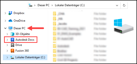

Zugriff auf Autodesk Docs Connector
Installieren Sie Desktop Connector. Autodesk Docs Connector wird zum Windows-Datei-Explorer hinzugefügt. Autodesk Docs Connector befindet sich im Datei-Explorer in derselben Ebene wie Dieser PC im Datei-Explorer.
Bild der Docs-Drive-Ansicht
Weitere Informationen finden Sie im Hilfethema Connectors.
Anmerkung:
Für die Versionsreihe 15.x und früher befindet sich die Autodesk Docs-Verbindung unter Dieser PC (siehe Abbildung).
Ordnerspeicherort für Docs-Version 15

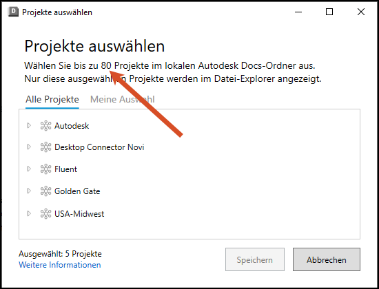

Wichtig: Während der Installation und Anmeldung werden Sie aufgefordert, bis zu 80 Ihrer BIM 360- und Autodesk Docs-Projekte auszuwählen, um sie im Datei-Explorer Symbol Datei-Explorer zu Ihrem Connector hinzuzufügen. Nach dem Hinzufügen repliziert die Verbindung die Ordnerstruktur Projektdateien für jedes Projekt, einschließlich aller Unterordner.
80 Projekte auswählen
Anmerkung: In Version 15.8 werden alle Projekte automatisch zu Ihrem Connector hinzugefügt.
Alle Projekte, die Sie der Verbindung hinzugefügt haben, werden in der folgenden Reihenfolge angezeigt:

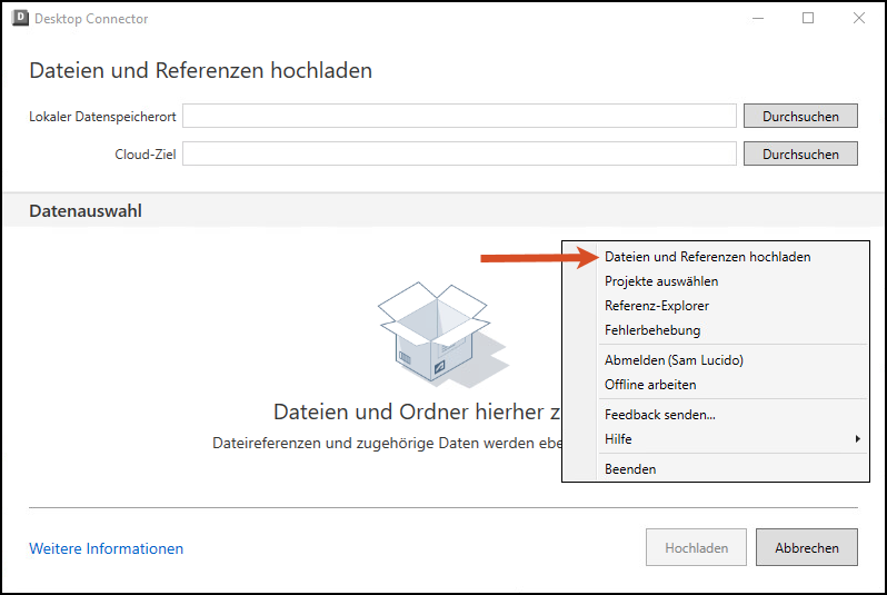

Hochladen von Dateien und Referenzen
Autodesk Docs Connector erkennt Konstruktionsdateien und deren Referenzen. In der neuesten Version können Sie mit dem Werkzeug Dateien und Referenzen hochladen alle gesammelten Referenzen und zugehörigen Daten anzeigen, bevor alle aufgeführten Dateien in die Cloud hochgeladen werden.
