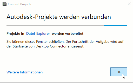

    Ihre Projekte werden nun zum Datei-Explorer hinzugefügt.
  4. Klicken Sie auf OK, um das Dialogfeld zu schließen.

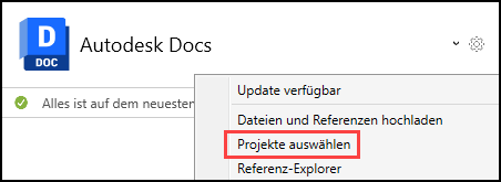

Sie können jederzeit Projekte zu Ihrer Autodesk Docs-Verbindung hinzufügen oder daraus entfernen, indem Sie auf der Startseite auf die Menüoption Projekte auswählen zugreifen.
  1. Klicken Sie mit der rechten Maustaste auf das Taskleistensymbol für Desktop Connector DC-Vorgabesymbol.
  2. Klicken Sie auf Projekte auswählen.
    Projekte auswählen

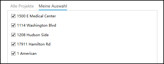

    • Alle Projekte: Zeigt alle Projekte an, deren Mitglied Sie sind, einschließlich der von Ihnen ausgewählten Projekte.
    • Meine Auswahl: Zeigt nur die Projekte an, die bereits hinzugefügt wurden.
    Meine Auswahl

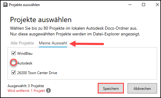

  3. Wählen Sie Projekte aus, die Sie hinzufügen möchten, oder heben Sie die Auswahl der Projekte auf, um sie aus der Autodesk Docs-Verbindung zu entfernen.
    Wichtig: Es besteht die Gefahr, dass die Auswahl eines Projekts aufgehoben wird und nicht synchronisierte Daten verloren gehen. Weitere Informationen zum Aufheben der Auswahl von Projekten finden Sie im Abschnitt Sammeln und Anzeigen von Synchronisierungsdaten.
    Wenn Sie die Auswahl eines Projekts aufheben, wird das gesamte Projekt einschließlich aller Ordner und Dateien von Ihrem lokalen Laufwerk entfernt. Alle Projektdaten verbleiben jedoch in der Cloud und können ausgewählt werden, um sie zu einem anderen Zeitpunkt Ihrer Verbindung hinzuzufügen.
  4. Klicken Sie auf Speichern.

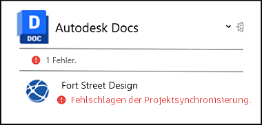

Fehler bei der Projektsynchronisierung
Gelegentlich kann ein Synchronisierungsfehler auftreten, wenn die Projektdaten zwischen Ihrer Verbindung und der Cloud-Datenquelle nicht aktualisiert werden können.
Auf der Startseite wird eine Meldung zum Fehlschlagen der Projektsynchronisierung angezeigt.
Fehler: Startseite
Sie können dieses Problem wie folgt beheben:
  1. Klicken Sie mit der rechten Maustaste auf das Taskleistensymbol und dann im Menü auf Projekte auswählen.
  2. Entfernen Sie dieses Projekt. Weitere Informationen finden Sie unter Hinzufügen oder Entfernen von Projekten.
  3. Wenn das Projekt entfernt wurde, klicken Sie im Menü auf Projekte auswählen, und fügen Sie es erneut hinzu.
Die Aktivitäten zum Entfernen und Hinzufügen werden auf der Startseite angezeigt.

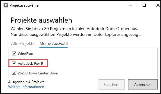

  5. Kehren Sie zu Projekte auswählen zurück. Das Dialogfeld zeigt nun den korrekten Kontonamen an.
  6. Wählen Sie den neuen Kontonamen aus, um Ihre Projekte hinzuzufügen.
    Projekte auswählen
  7. Fügen Sie die Projekte hinzu, die Sie synchronisieren möchten, und warten Sie, bis sie abgeschlossen sind. Im Datei-Explorer wird der korrekte Name angezeigt.
