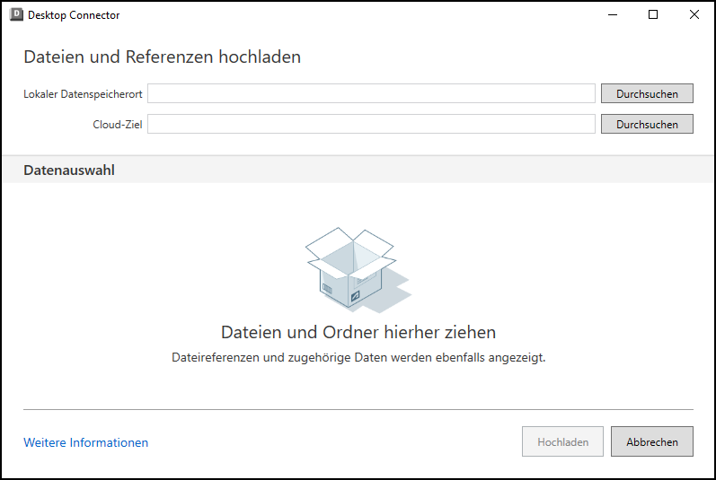

Werkzeug Dateien und Referenzen hochladen
Mit dem Werkzeug Dateien und Referenzen hochladen können Sie Konstruktionsdateien hinzufügen und alle ihre gesammelten Referenzen und zugehörigen Daten anzeigen, bevor Sie alle aufgeführten Dateien in die Cloud hochladen.
Hinzufügen von Konstruktionsdateien
  1. Klicken Sie mit der rechten Maustaste auf das Taskleistensymbol für Desktop Connector Desktop Connector-Taskleistensymbol.
  2. Klicken Sie im Menü auf Dateien und Referenzen hochladen.

  3. Fügen Sie Konstruktionsdateien hinzu:
    • Verschieben Sie Dateien und Ordner mittels Ziehen und Ablegen.
    • Klicken Sie neben Lokaler Datenspeicherort auf Durchsuchen: Suchen Sie, um einzelne oder mehrere Dateien auszuwählen. Der Speicherort einer einzelnen Datei wird angezeigt, oder er wird bei verschiedenen Speicherorten als verschiedene angezeigt.

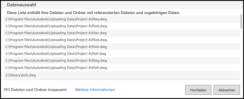

Anzeigen von Referenzen und zugehörigen Daten
Nachdem Sie Ihre Konstruktionsdateien hinzugefügt haben, listet das Werkzeug alle erfassten Referenzen und zugehörigen Daten auf.
Referenzen und zugehörige Daten anzeigen

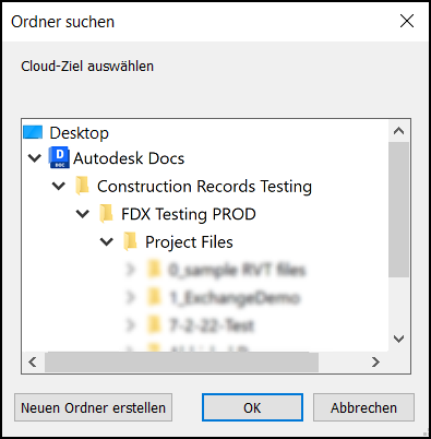

  1. Klicken Sie neben Cloud-Ziel auf Durchsuchen.
    Cloud-Zielspeicherort
  2. Wählen Sie einen Zielordner in Ihrer Autodesk Docs-Verbindung aus.
  3. Klicken Sie auf OK.
  4. Klicken Sie auf Hochladen.
