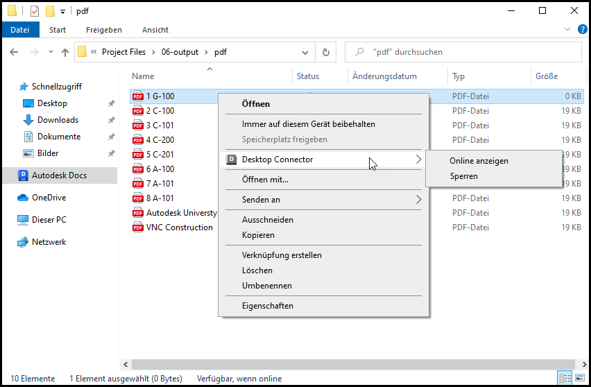

Wenn Desktop Connector 16.10.x und höher installiert ist, sind die folgenden Befehle im Kontextmenü verfügbar.
Anmerkung:
Die Desktop Connector-Kontextmenübefehle werden nicht angezeigt, wenn Desktop Connector mit erhöhten Berechtigungen ausgeführt wird, da dies nicht unterstützt wird. Weitere Informationen zu nicht unterstützten Arbeitsabläufen
Klicken Sie mit der rechten Maustaste auf eine Datei, und wählen Sie im Desktop Connector-Menü die Option Sperren/Entsperren. (Abbildung in Windows 10)
Bild Automatisch sperren

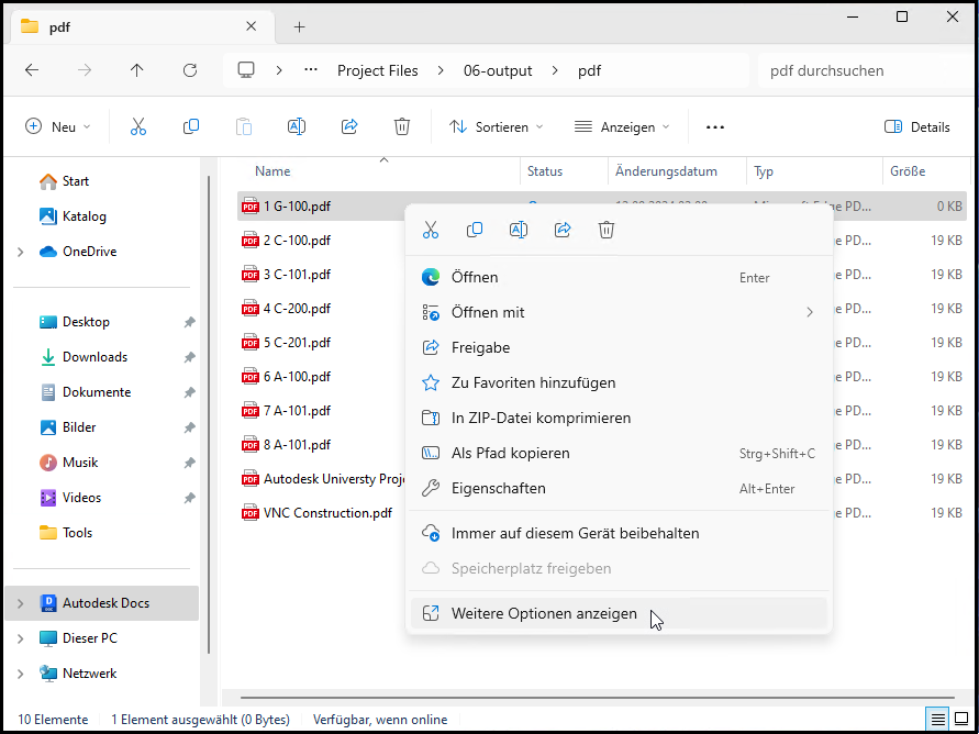

Um unter Windows 11 auf das Desktop Connector-Menü zuzugreifen, müssen Sie zunächst Mehr Optionen anzeigen auswählen. Alternativ können Sie die UMSCHALTTASTE gedrückt halten und mit der rechten Maustaste klicken, um das vollständige Kontextmenü im Explorer aufzurufen, ohne auf Weitere Optionen anzeigen klicken zu müssen.

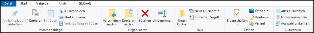

Befehle der Multifunktionsleiste
Sie können mithilfe der Datei-Explorer-Multifunktionsleiste in Autodesk Docs Connector arbeiten. Wählen Sie Dateien oder Ordner aus, um weitere Befehle zu aktivieren.

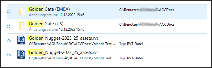

Suchen
Sie können Schlüsselwörter für die Suche in allen Projekten oder in bestimmten Projekten oder Ordnern verwenden.
  1. Wählen Sie Folgendes aus:
    • Die Autodesk Docs-Verbindung, um alle Projekte zu durchsuchen
    • Ein bestimmtes Projekt, um die Suche auf die Ordner dieses Projekts zu beschränken
    • Einen bestimmten Ordner, um die Suche auf diesen übergeordneten Ordner und alle Unterordner zu verfeinern.
  2. Klicken Sie auf das Suchfeld oben rechts im Datei-Explorer.
    Suchfeld
  3. Geben Sie Ihr Schlüsselwort ein, und drücken Sie die Eingabetaste.
    Explorer-Ansicht
Die Suchergebnisse werden mit dem hervorgehobenen Schlüsselwort in den Dateien, Ordnern, Projekten oder Pfaden angezeigt, wo dies relevant ist.
