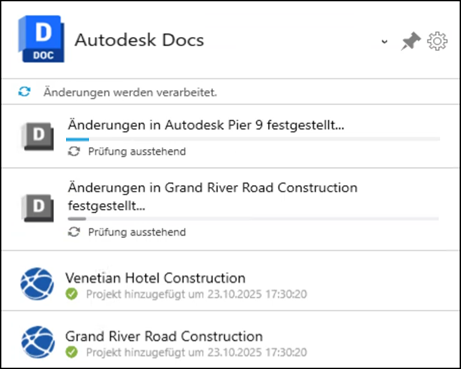

Aktivitäten auf der Startseite nach Connector
Startseite von Autodesk Docs und Fusion
Auf der Autodesk Docs- und der Fusion-Startseite werden Ihre Aktivitäten aus den letzten 24 Stunden angezeigt.
Wenn Sie ein Projekt hinzufügen oder entfernen bzw. Dateien oder Ordner in Ihrem Connector ändern, werden diese Aktivitäten auf der Startseite angezeigt.
Auf der Startseite werden auch Scanaufträge angezeigt. Diese Scanaktivitäten:

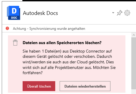

Startseite - Löschbenachrichtigungen
Desktop Connector hebt Löschbenachrichtigungen auf der Startseite für Docs Connector und Fusion Connector hervor. Beim Löschen von Dateien werden diese Benachrichtigungen mit einer eindeutigen Bestätigung angezeigt, sodass Sie wählen können, ob Sie den Löschvorgang fortsetzen möchten oder nicht.
Die Startseite bleibt geöffnet, und die Synchronisierung wird angehalten, wenn Sie Benachrichtigungen zu ausstehenden Aufgaben haben, die ein Handeln erfordern. Eine vollständige Erläuterung der Löscharbeitsabläufe und Wiederherstellungsoptionen finden Sie unter Wiederherstellen von Löschvorgängen.

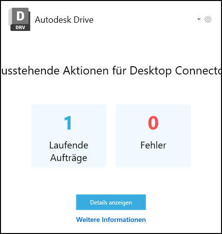

Drive-Startseite
Auf der Drive-Startseite werden insgesamt angezeigt:
Sie können alle in Bearbeitung befindlichen Aktivitäten anzeigen, indem Sie auf Details anzeigen klicken, um auf den Bildschirm Ausstehende Aktionen zuzugreifen.
Drive-Startseite
Weitere Informationen finden Sie im Hilfethema Drive - Startseite und ausstehende Aktionen.

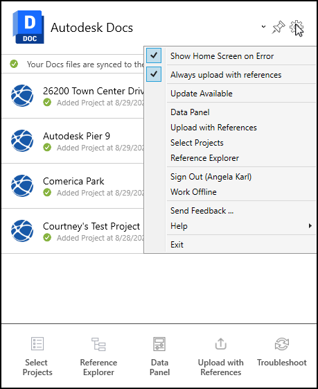

Optionen des Kontextmenüs
Menüoptionen auf der Startseite
In der folgenden Tabelle werden die verfügbaren Menüoptionen angezeigt, darunter auch für den Fall, dass sie nur für bestimmte verbundene Laufwerke verfügbar sind. Klicken Sie auf die Hilfethema-Links, um mehr zu erfahren.
Menüoption Aktion Hilfethema
Update verfügbar Aktiviert, wenn ein Update für Desktop Connector verfügbar ist. Aktualisieren von Desktop Connector
Startseite bei Fehler anzeigen Kontrollkästchen-Einstellung, um die Startseite bei Synchronisierungsfehlern automatisch anzuzeigen (vorgabemäßig aktiviert) Intelligente Fehlerbenachrichtigung
Immer zum Einbeziehen von Referenzen auffordern* Kontrollkästchen-Einstellung, um den Arbeitsablauf Mit Referenzen hochladen auszulösen, wenn Dateien in Verbindungen gezogen werden Automatisches Hochladen mit Referenzen
Gruppe Daten* Zeigen Sie detaillierte Dateiinformationen und cloudbasierte Eigenschaften für Dateien in Ihrem mit Autodesk Docs und Fusion verbundenen Laufwerk im Windows-Datei-Explorer an. Gruppe Daten
Mit Referenzen hochladen* Verbesserter Arbeitsablauf zum Hochladen von Dateien und deren Referenzen nach Fusion und Docs Connector Mit Referenzen hochladen
Projekte auswählen* Hinzufügen oder Entfernen von Projekten im Datei-Explorer Verwalten von Projekten
Referenz-Explorer Analysieren und Anzeigen von Referenzen zur Fehlerbehebung einschließlich fehlender oder zirkulärer Referenzen Referenz-Explorer
Offline arbeiten Arbeiten Sie mit den Inhalten innerhalb Ihrer Verbindung, ohne mit Ihren Cloud-Daten verbunden zu sein. Docs - Offline arbeiten
Drive - Offline arbeiten
Fusion - Offline arbeiten
Abmelden oder Anmelden Anmelden bei und Abmelden von Desktop Connector Anmelden und Abmelden
Feedback senden Bewerten Sie Ihre Erfahrung mit Desktop Connector, und senden Sie dem Team eine Nachricht bezüglich Ihrer Erfahrungen. Feedback senden
Hilfe Greifen Sie auf diese Hilfe-Website zu. Desktop Connector-Hilfe
Beenden** Hält Desktop Connector an und entfernt das Taskleistensymbol. Beenden Sie Desktop Connector.
Info Software-Credits Software-Credits und aktuelle Version
Auf Laufwerke überprüfen Fügt Verbindungen hinzu, wenn sich Ihr Zugriff auf Datenquellen ändert und Sie das entsprechende Laufwerk noch nicht anzeigen können. Verbindungen
Desktop-Analyse Sie können der Datenerfassung zustimmen oder sie ablehnen. Datenanalysesammlung
Diagnoseprotokolle Erstellen Sie Diagnoseprotokolle, um unerwartetes Verhalten von Desktop Connector zu analysieren. Berichts- und Diagnoseprotokolle
Zum Anzeigen verarbeiten* Generieren Sie anzeigbare Elemente manuell in Autodesk Docs für ausgewählte Dateien. Docs - Verwalten von Dateien und Ordnern
