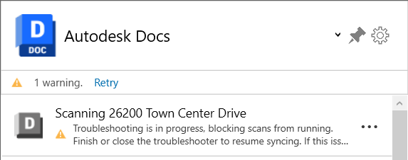

Status von Scanaufträgen
Scanauftrag - Warnung
Möglicherweise wird eine Warnmeldung für einen Scanauftrag angezeigt, wenn andere Aktivitäten den Scanvorgang beeinträchtigen:
- Eine andere Systemaktivität blockiert den Scanvorgang...: Desktop Connector synchronisiert Änderungen aus der Cloud mit Ihrem lokalen Arbeitsbereich. Der Scan wird automatisch fortgesetzt, sobald diese Synchronisierung abgeschlossen ist.
- Fehlerbehebung wird ausgeführt: Desktop Connector führt aktiv eine Fehlerbehebung für ein Problem durch. Der Scan wird fortgesetzt, sobald die Fehlerbehebung abgeschlossen ist.
- Aktivität erkannt. Der Scan wird fortgesetzt, sobald die Benutzeraktivität unterbrochen wurde.: Sie arbeiten aktiv an Dateien. Der Scan wird automatisch fortgesetzt, wenn Sie Ihre Arbeit unterbrechen.

Anmerkung: Scan-Warnungen führen NICHT dazu, dass die Startseite automatisch geöffnet wird.
Scanauftrag - Fehler
In seltenen Fällen kann ein Scanauftrag fehlschlagen. Versuchen Sie in diesem Fall, das Projekt aus Desktop Connector zu entfernen und erneut hinzuzufügen. Dadurch werden in der Regel Scanfehler behoben, die durch doppelte Dateidatensätze oder andere Konflikte auf Projektebene verursacht wurden.
