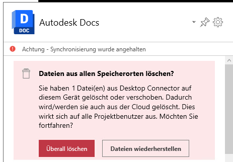

Nach dem Speichern einer Datei wird eine Löschbenachrichtigung angezeigt
Einige Erstellungsanwendungen speichern Dateien, indem sie die ursprüngliche Datei löschen und eine neue erstellen. Es gibt zwei mögliche Symptome für dieses Verhalten, auf die Sie achten sollten:
  1. Die Datei wird in der Cloud auf Version 1 zurückgesetzt.
  2. Dem Benutzer wird möglicherweise eine Löschbenachrichtigung für die alte Datei angezeigt, die gelöscht wird.
Dialogfeld mit Löschbenachrichtigung auf der Startseite von Desktop Connector
Desktop Connector verfügt über eine spezielle Handhabung für Anwendungen, von denen wir wissen, dass sie dies verursachen. Wenn Sie dieses Verhalten bemerken, wenden Sie sich an den Autodesk-Support, um zu erfahren, ob wir ein spezielles Vorgehen für Ihre Anwendung anbieten können.
