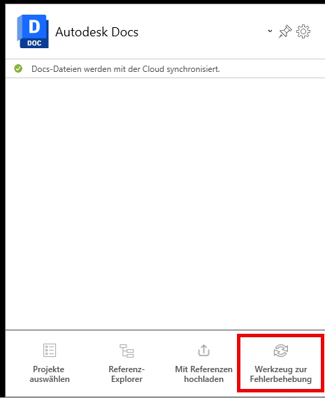

  1. Greifen Sie über die Desktop Connector-Startseite auf das Fehlerbehebungswerkzeug zu.
    Auswahl des Fehlerbehebungswerkzeugs auf der Desktop Connector-Startseite

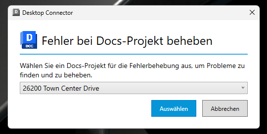

  2. Wählen Sie die Projektdatei, die Sie prüfen möchten.
    Bildschirm zur Projektauswahl im Fehlerbehebungswerkzeug
