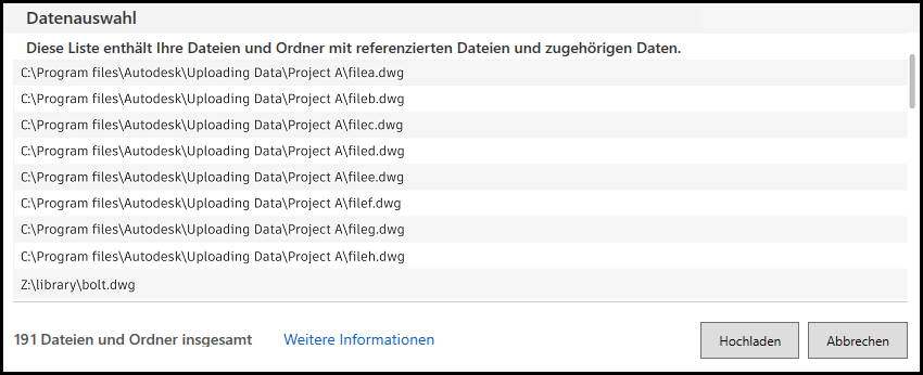

Anzeigen von Referenzen und zugehörigen Daten
Nachdem Sie Ihre Konstruktionsdateien hinzugefügt haben, listet das Werkzeug alle erfassten Referenzen und zugehörigen Daten auf.
Referenzen und zugehörige Daten anzeigen

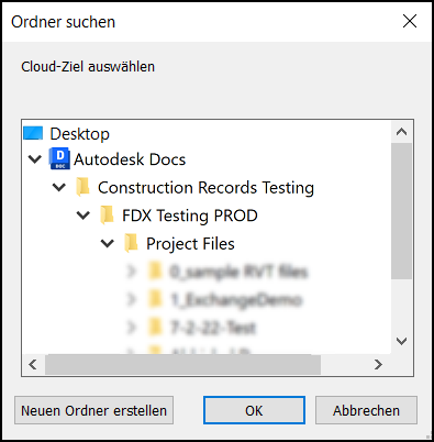

  1. Klicken Sie neben Cloud-Ziel auf Durchsuchen.
    Cloud-Zielspeicherort
  2. Wählen Sie einen Zielordner in Ihrer Autodesk Docs-Verbindung aus.
  3. Klicken Sie auf OK.
  4. Klicken Sie auf Hochladen.
