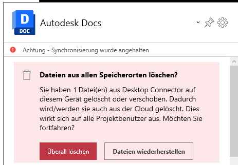

Löschen
Klicken Sie mit der rechten Maustaste auf eine Datei oder einen Ordner, und wählen Sie Löschen, um die entsprechende Datei oder den Ordner aus Ihrer Verbindung und aus der Cloud-Datenquelle zu löschen. Nach dem Löschen erhalten Sie eine Löschbestätigung auf der Startseite von Desktop Connector. Wenn der Löschvorgang bestätigt wird, wird die Datei sowohl vom lokalen Computer als auch aus der Cloud entfernt.
Wenn Sie Speicherplatz auf Ihrem lokalen Computer sparen möchten, verwenden Sie stattdessen Speicherplatz freigeben. Mit Löschen wird die Datei sowohl vom lokalen Computer als auch aus der Cloud entfernt.
Warnung: Löschen Sie keine Ordner auf Projektebene. Das Projekt selbst kann zwar nicht in der Cloud gelöscht werden, aber durch Auswählen und Löschen eines Ordners auf Projektebene werden alle Dateien in diesem Projekt gelöscht.
Löschbenachrichtigung
Löschen im Offline-Modus
Im Offline-Modus gelöschte Dateien werden nur aus dem Connector entfernt. Das Löschen von Dateien oder Ordnern wird nicht synchronisiert, und die Elemente verbleiben in der Cloud-Datenquelle.

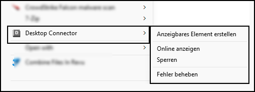

Wenn Desktop Connector 16.10.x und höher installiert ist, sind die folgenden Befehle im Kontextmenü verfügbar.
Anmerkung:
Die Desktop Connector-Kontextmenübefehle werden nicht angezeigt, wenn Desktop Connector mit erhöhten Berechtigungen ausgeführt wird, da dies nicht unterstützt wird. Weitere Informationen zu nicht unterstützten Arbeitsabläufen

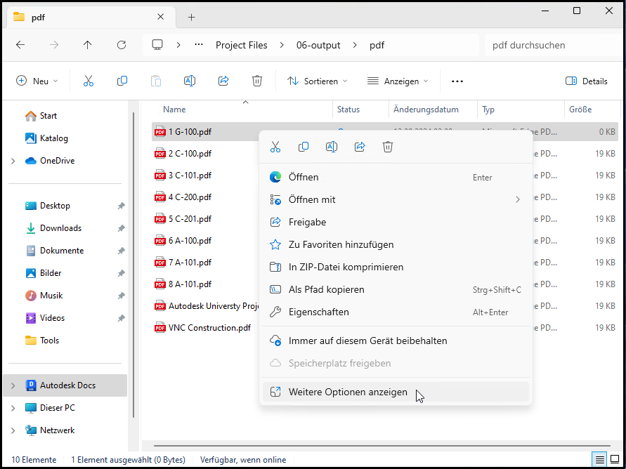

Klicken Sie mit der rechten Maustaste auf eine Datei, und wählen Sie im Desktop Connector-Menü einen Befehl aus.
Kontextmenübefehle
Um unter Windows 11 auf das Desktop Connector-Menü zuzugreifen, müssen Sie zunächst Mehr Optionen anzeigen auswählen. Alternativ können Sie die UMSCHALTTASTE gedrückt halten und mit der rechten Maustaste klicken, um das vollständige Kontextmenü im Explorer aufzurufen, ohne auf Weitere Optionen anzeigen klicken zu müssen.

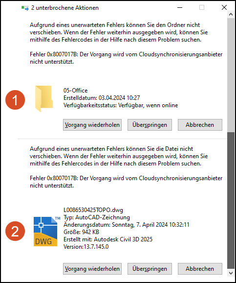

Wichtig: Ab Version 16.1 können Dateien/Ordner in Desktop Connector nicht mehr von einem Projekt in ein anderes verschoben werden. Wenn versucht wird, eine projektübergreifende Verschiebung durchzuführen, wird in einem Dialogfeld ein unerwarteter Fehler beim Kopieren der Datei gemeldet. Als alternative Lösung können jedoch Dateien/Ordner zwischen Projekten kopiert werden.

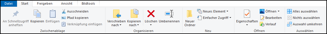

Befehle der Multifunktionsleiste
Sie können mithilfe der Datei-Explorer-Multifunktionsleiste in Autodesk Docs Connector arbeiten. Wählen Sie Dateien oder Ordner aus, um weitere Befehle zu aktivieren.

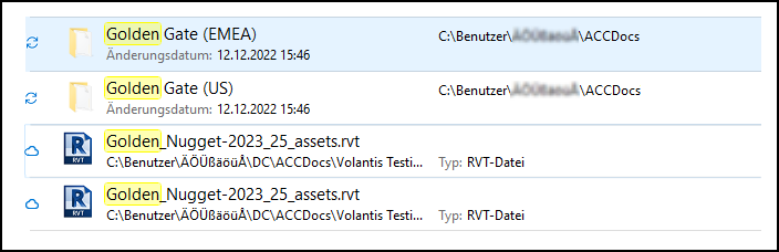

Suchen
Sie können Schlüsselwörter für die Suche in allen Projekten oder in bestimmten Projekten oder Ordnern verwenden.
  1. Wählen Sie Folgendes aus:
    • Die Autodesk Docs-Verbindung, um alle Projekte zu durchsuchen
    • Ein bestimmtes Projekt, um die Suche auf die Ordner dieses Projekts zu beschränken
    • Einen bestimmten Ordner, um die Suche auf diesen übergeordneten Ordner und alle Unterordner zu verfeinern.
  2. Klicken Sie auf das Suchfeld oben rechts im Datei-Explorer.
    Suchfeld
  3. Geben Sie Ihr Schlüsselwort ein, und drücken Sie die Eingabetaste.
    Explorer-Ansicht
Die Suchergebnisse werden mit dem hervorgehobenen Schlüsselwort in den Dateien, Ordnern, Projekten oder Pfaden angezeigt, wo dies relevant ist.
