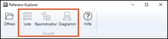

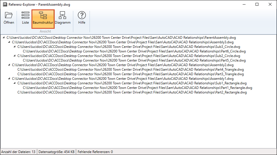

Nachdem Sie eine Datei im Referenz-Explorer geöffnet haben, können Sie die Referenzdaten in verschiedenen Ansichten anzeigen. Sie können Liste, Struktur oder Diagramm auswählen.

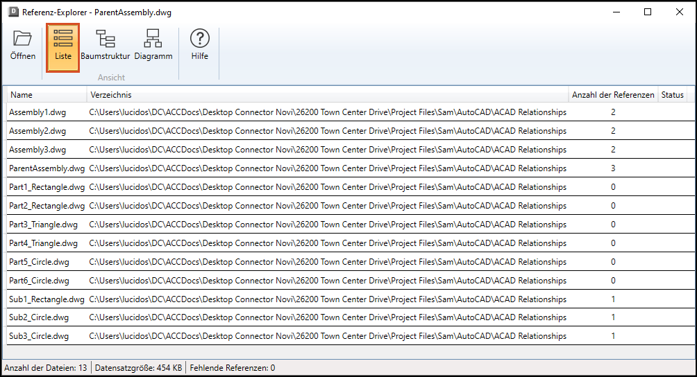

Visualisieren Sie den Datensatz in einer einfachen Listenansicht mit den folgenden Spaltenattributen:
Name: Der Datei- oder Anzeigename mit Dateierweiterung
Verzeichnis: Der vollständige Pfad zum Speicherort der lokalen Datei innerhalb oder außerhalb der Verbindung.
Anzahl der Referenzen: Die Anzahl der durch die zum Referenz-Explorer hinzugefügte Dateien referenzierten Dateien
Status:

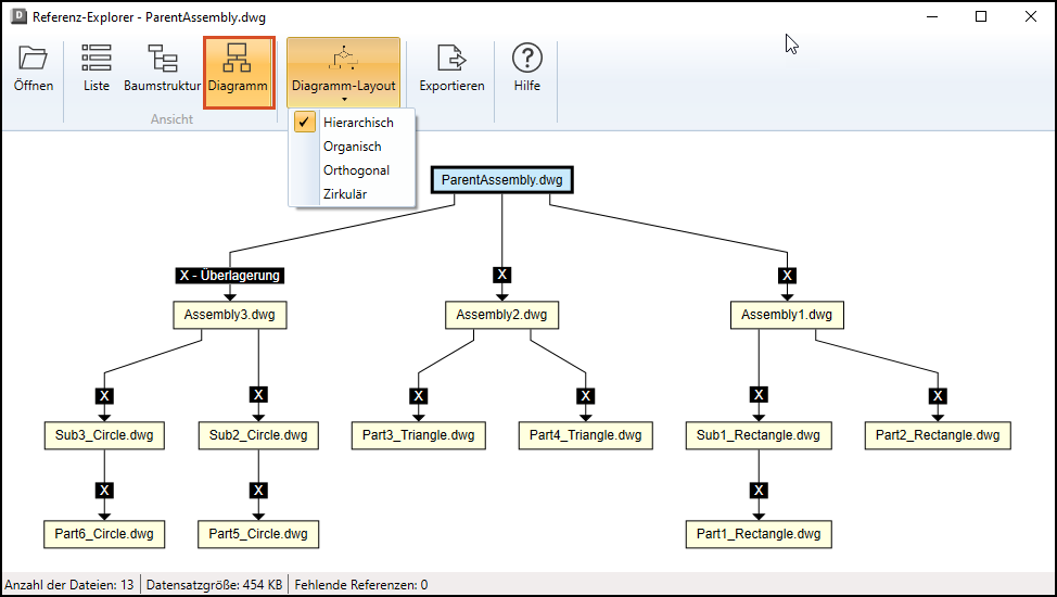

Visualisieren Sie den Datensatz in einer grafischen Darstellung.
Die folgenden Diagramm-Layouts sind verfügbar:
Schwenken Sie durch Drücken und Halten der linken Maustaste während der Bewegung.
Vergrößern und verkleinern Sie durch Drehen des Mausrads.
Bewegen Sie den Mauszeiger über einen Dateinamen, um eine QuickInfo mit dem vollständigen Pfad zur Datei anzuzeigen.
Wenn die Datei an diesem Speicherort nicht gefunden wird, wird sie mit rotem Rahmen und rotem Text angezeigt.
Bewegen Sie den Mauszeiger über einen gepunkteten Pfeil, um das Vorhandensein einer zirkulären Beziehung zu erkennen.
Exportieren Sie die Diagrammansicht als PNG-Datei zur Freigabe.
