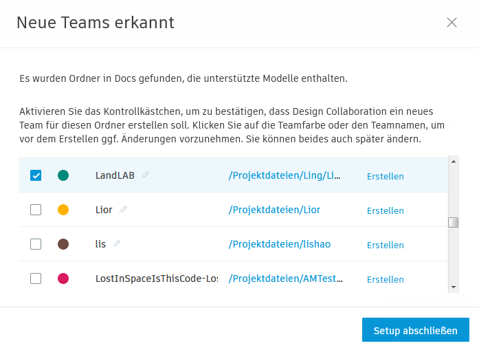

Klicken Sie auf den Link in der Benachrichtigung, oder klicken Sie auf , um nach neuen Teams zu suchen. Geben Sie dann im Dialogfeld Neue Teams erkannt an, wie die Teams eingerichtet werden sollen:
  1. Klicken Sie auf das Kontrollkästchen neben dem Ordnernamen, um ein Team für den jeweiligen Ordner zu erstellen.
  2. Klicken Sie auf den Farbpunkt, um aus der Palette eine neue Farbe auszuwählen.
    Anmerkung: Diese Farbe wird in der Zeitleiste verwendet und kann verwendet werden, um die Modelle eines Teams hervorzuheben, wenn das zusammengeführte Projektmodell angezeigt wird.
  3. Klicken Sie auf das Stiftsymbol neben dem Ordnernamen, um den Namen zu bearbeiten, und klicken Sie dann zum Speichern auf das Häkchen. Der hier eingegebene Name ist der Name des Teams. Er muss nicht mit dem Namen des Ordners übereinstimmen.
  4. Klicken Sie auf Setup abschließen, um das Team zu erstellen.
