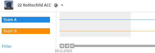

Bevor Sie Teams hinzufügen und Teammitglieder verwalten, ist es wichtig, zu verstehen, was zwischen Design Collaboration und dem Werkzeug Dateien (in Autodesk Docs oder Build) geschieht, wenn ein Team hinzugefügt wird. Betrachten Sie dazu das folgende Beispiel, in dem zwei Teams hinzugefügt wurden: Team A und Team B.
Die beiden Teams werden in der Projektzeitleiste in Design Collaboration angezeigt:

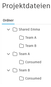

Außerdem werden neue Ordner Geteilt und Einbezogen für die beiden Teams im Werkzeug Dateien in Docs angezeigt:
Alle diese Ordner werden erstellt, wenn Sie mit dem Werkzeug Einstellungen für Design Collaboration Teams hinzufügen. Der Ordner Geteilt und seine Unterordner für jedes Team entsprechen dem gemeinsam verwendeten Speicherplatz für alle Teams. Der Ordner Einbezogen und dessen übergeordneter Teamordner entsprechen dem Speicherplatz für das einzelne Team.
