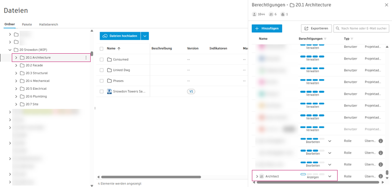

Berechtigungen für Design Collaboration

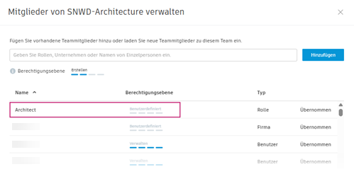

Im Design Collaboration-Werkzeug Einstellungen können Sie Berechtigungen für jedes Teammitglied festlegen oder überprüfen, ob Berechtigungen aus Docs übernommen werden.
  1. Öffnen Sie in Design Collaboration das Werkzeug Einstellungen.
  2. Klicken Sie auf die Registerkarte Team einrichten, und suchen Sie das Team, für das Sie Berechtigungen verwalten möchten.
  3. Klicken Sie in die Spalte Mitglieder für das Team.

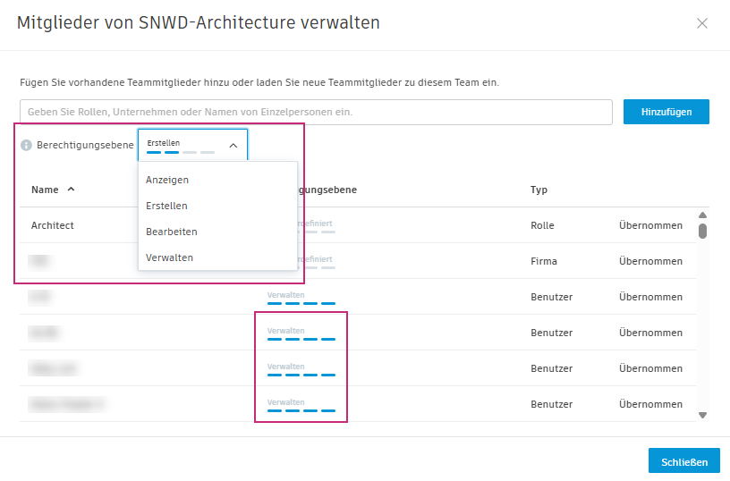

  4. Verwenden Sie das Dialogfeld Mitglieder verwalten, um Berechtigungen anzuzeigen und zu verwalten:
Die einzelnen Berechtigungsebenen werden im Folgenden beschrieben:
Benutzerdefinierte Berechtigung in Design Collaboration Reflektierte Berechtigung in Docs

Überblick über die Berechtigungszuordnung
Design Collaboration-Berechtigungen werden den Berechtigungen für den WIP-Ordner des Teams in Docs zugeordnet, wie unten gezeigt:
Berechtigungsebene in DC WIP-Ordner des Teams Global geteilter Ordner Geteilter Teamordner Typische Rolle
Anzeigen Anzeigen Nur anzeigen Nur anzeigen (übernommen) PM, Praktikant, Projektmitglied
Erstellen Bearbeiten Nur anzeigen Nur anzeigen (übernommen) Assistent des BIM-Managers, PM, Prüfer
Bearbeiten Bearbeiten Anzeigen + Herunterladen Bearbeiten (nicht übernommen) Revit-Benutzer
Verwalten Verwalten Anzeigen + Herunterladen Verwalten (überschreiben, nicht übernommen) BIM-Manager
Bestimmte Berechtigungseinstellungen für den WIP-Ordner des Teams in Docs, die in Design Collaboration keine direkte Übereinstimmung aufweisen, werden in Design Collaboration als Benutzerdefiniert gekennzeichnet. Beispiel:
