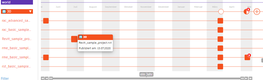

Außerdem werden in der Zeitleiste für Teams, die über Revit-Modelle mit Arbeitsteilung in der Cloud zusammenarbeiten, publizierte Modelle angezeigt.

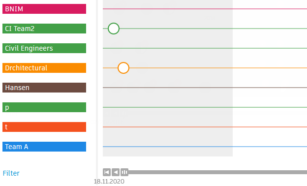

Projektzeitleistengriff
Der Projektzeitleistengriff passt sich dynamisch an, um zusätzliche Befehle zur Verfügung zu stellen. So können Sie die Zeitleiste mit nur einem Klick schnell einblenden, ausblenden oder schließen.
  1. Klicken Sie oben im Bildschirm auf den Griff, um die Zeitleiste zu öffnen .
    Die Pakete Ihres Teams werden in der untersten Zeile angezeigt. In der Zeile Weitergeleitet sind alle Pakete der anderen Teams zusammengefasst.
  2. Klicken Sie auf den Nach-unten-Pfeil auf dem Griff, um die Zeile Weitergeleitet einzublenden und alle Teams im Projekt anzuzeigen .
  3. Klicken Sie auf den Nach-oben-Pfeil auf dem Griff, um die Zeitleiste zu minimieren, oder klicken Sie auf das Symbol Schließen auf dem Griff, um die Zeitleiste ganz aus der Ansicht auszublenden .

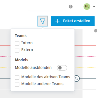

Filtern der Projektzeitleiste
Vorgabemäßig wird in der Projektzeitleiste eine Kombination aus Paketen und Modellen von Ihrem Team und den von anderen Teams weitergeleiteten angezeigt. Sie können die Projektzeitleiste filtern, um bestimmte Daten auszublenden.
  2. Klicken Sie in der rechten oberen Ecke des Bildschirms auf das Filtersymbol.
  3. Wenn Sie für Ihr Projekt verbundene Projekte und Team-Automatisierungen eingerichtet haben, verwenden Sie die Optionen Intern und Extern, um nur lokale oder nur verbundene Teams anzuzeigen.
  4. Aktivieren bzw. deaktivieren Sie die Option Modelle ausblenden, um verknüpfte Modelle anderer Teams auszublenden. Von anderen Teams weitergeleitete Pakete werden immer angezeigt.
  5. Verwenden Sie die Option Modelle des aktiven Teams, um nur von Ihrem Team publizierte Modelle anzuzeigen. Sie können auch die Option Modelle anderer Teams verwenden, um nur verknüpfte Modelle von anderen Teams anzuzeigen. Pakete Ihres Teams werden immer angezeigt.
