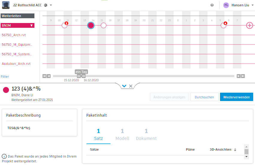

Projektzeitleisten-Knoten stellen entweder Pakete (Kreise) oder eigenständige Modelle (Quadrate) dar. Grundlegende Interaktionen mit den Zeitleistenknoten sind die Vorschau, das Prüfen von Details oder das Nachvollziehen von Änderungen zwischen einem Knoten und dem nächsten. Weitere Informationen zu den Funktionen, die die einzelnen Knoten in der Zeitleiste darstellen, finden Sie im Thema Zeitleistensymbole.
Bewegen Sie den Cursor über einen Zeitleistenknoten, um die zugehörigen Informationen anzuzeigen.
Klicken Sie auf den Zeitleistenknoten, um einen Überblick über den Inhalt des Pakets zu erhalten:
Wenn Sie auf ein Paket klicken, können Sie den Namen, die Versionsinformationen, eine Beschreibung und die Sammlung der Elemente anzeigen, die sich darin befinden. Wenn Sie auf ein verknüpftes Modell klicken, wird das Modell angezeigt.
Wenn Sie in Schritt 2 ein Paket ausgewählt haben:
Klicken Sie auf Durchsuchen, um die Paketdetails anzuzeigen.
Die neu freigegebenen Elemente aus dem Paket werden im Viewer im Kontext des zusammengeführten Projektmodells angezeigt. Verwenden Sie die Optionen in der Gruppe, um nach Teams, Phasen und Ebenen zu filtern oder eine Liste mit Sätzen, Modellen und Dokumenten im Paket anzuzeigen. Weitere Informationen finden Sie unter Zusammengeführtes Projektmodell.
Klicken Sie auf Änderungen anzeigen, um Änderungen zwischen diesem Paket und dem vorherigen Paket desselben Teams zu vergleichen. Weitere Informationen finden Sie im Thema Benutzeroberfläche Änderungen anzeigen.
Klicken Sie auf Einbeziehen, um den Inhalt des Pakets in den Bereich Ihres Teams einzubeziehen. Weitere Informationen finden Sie unter Pakete.
Wenn Sie in Schritt 2 ein Modell ausgewählt haben, können Sie das Modell mithilfe der Gruppe im Viewer nach Ebenen und Phasen filtern und Informationen zu zugehörigen Sätzen anzeigen. Weitere Informationen zu den Filtern finden Sie unter Zusammengeführtes Projektmodell. Sie können auch Änderungen anzeigen öffnen, um das Modell mit der vorherigen Version zu vergleichen.
