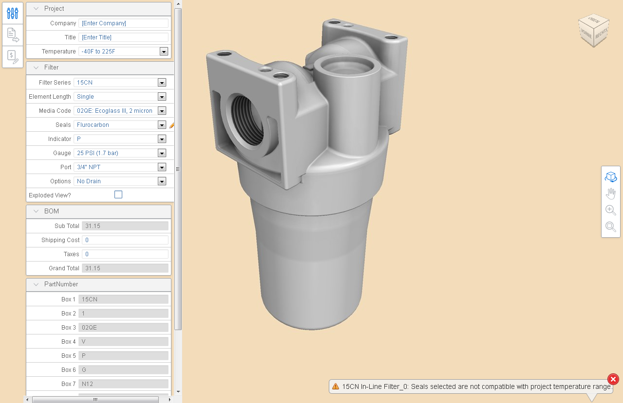

  9. Die folgende Meldung wird angezeigt, wenn Sie eine Konstruktion in Configurator 360 hochladen und die Bemaßungen ändern:
    Beachten Sie, dass die oben erläuterte Regel ausgeführt wird, sobald sich die Breite oder Tiefe ändert. Die ausgelöste iProperty wird unter allen Umständen auf den korrekten Status Ein oder Aus gesetzt (es wird beispielsweise nicht auf den Wert der ausgelösten Eigenschaft geachtet und dieser ignoriert, wenn er bereits korrekt eingestellt ist).
