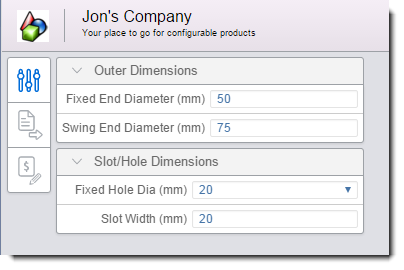

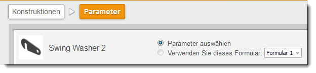

In C360 wählt der Administratorbenutzer zwischen der Parameteranzeige oder einer bestimmten Formularanzeige:
- Wenn die Datei mehrere Formulare enthält, wählt C360 die erste alphabetisch aus. Um sicherzustellen, dass Ihr einfaches Formular verwendet wird, fügen Sie einen Unterstrich am Anfang des Namens hinzu, um es an den Anfang der Liste zu setzen (z. B. _form1).
- Wenn es keine Formulare gibt, verwendet C360 das Anzeigeformat des Befehls Parameter.
- Sie können das Anzeigeformat jederzeit ändern.

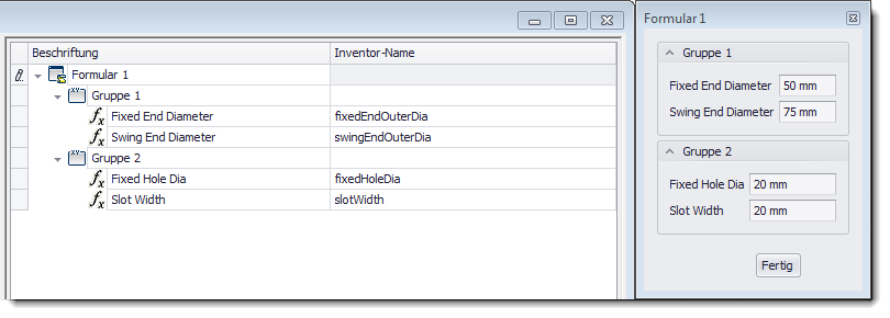

Führen Sie die folgenden Schritte zum Erstellen eines einfachen Formulars aus. Weitere Informationen finden Sie unter So arbeiten Sie mit Formularen in der Hilfe zu Inventor.
- Wählen Sie Formular hinzufügen aus dem Dropdown-Menü iLogic auf der Inventor-Registerkarte Verwalten.
- Geben Sie einen Namen für das Formular ein. Wenn Sie das Formular in mehreren Dokumenten zur Verfügung stellen möchten, wählen Sie Für alle Dokumente (global).
- Beginnen Sie mit dem Entwerfen des Formularlayouts, indem Sie Gruppe aus dem Werkzeugkasten auf der linken Seite ziehen. Ändern Sie den Namen der Gruppe nach Wunsch, und fügen Sie so viele Gruppen hinzu, wie Sie benötigen. Die Gruppennamen und die Reihenfolge, in der sie im Formular angezeigt werden, werden in der Anzeige von C360 gespiegelt.
Anmerkung: Es wird nur die Werkzeugkastenoption Gruppe in C360 unterstützt.
- Fügen Sie Parameter durch Ziehen aus der Registerkarte Parameter hinzu. Regeln und iProperties werden in C360 nicht unterstützt.
- Ändern Sie die Parametereigenschaften nach Bedarf. Sie können lediglich die Eigenschaften Bezeichnung und Schreibgeschützt bearbeiten.
- Klicken Sie auf OK.
- Laden Sie die Konstruktion in C360 hoch.
- Falls erforderlich, wählen Sie das Formular auf der Seite Konstruktionen
Parameter aus.

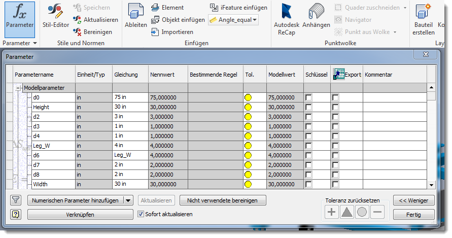

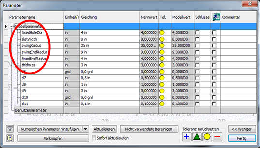

Wählen Sie ein Bauteil mit nur wenigen exponierten Parametern, die im Fenster Inventor-Parameter umbenannt oder erstellt werden. Als Schlüsselparameter gekennzeichnete Parameter werden ebenfalls verarbeitet.
Die folgende Abbildung zeigt ein Beispielbauteil, für das die Parameter in Inventor angezeigt werden.

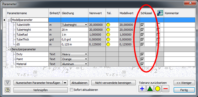

Stellen Sie im Dialogfeld Parameter sicher, dass die wichtigsten Parameter für das Bauteil entweder:
- Alle als Schlüsselparameter und nur die wichtigen Parameter auf diese Weise markiert sind
ODER
Keine als Schlüsselparameter markiert und die wichtigen Parameter benannt sind (kein d0-Stil)
Nach dem Hochladen kann der Configurator 360-Client die Parameter für Breite, Höhe und Stärke in der erzeugten Anwendung anzeigen.
