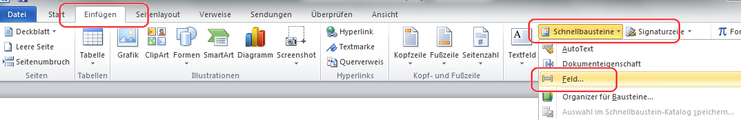

Einfügen eines neuen MergeField
Um ein neues MergeField einzufügen, verwenden Sie die Multifunktionsleiste Einfügen, und wählen Sie Schnellbausteine und Feld:

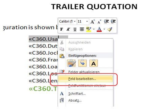

Wenn Sie den Parameternamen oder das Datumsformat in einem MergeField ändern möchten, klicken Sie nicht auf den Text, sondern bearbeiten Sie ihn direkt. Klicken Sie mit der rechten Maustaste auf das Feld, und wählen Sie Feld bearbeiten:
Anmerkung: Sie müssen C360.xxx (großes C), nicht C360.xxx in das MergeField eingeben. Beim Parameternamen wird nicht zwischen Groß- und Kleinschreibung unterschieden. Beispielsweise sind xxx, XXX und Xxx gleichwertig und zulässig.
