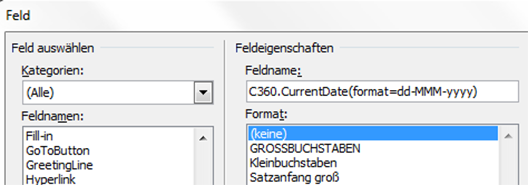

  1. Um das aktuelle Datum oder die aktuelle Uhrzeit einzufügen, fügen Sie ein MergeField ein, und verwenden Sie die gleichen Word-Befehle als Parameter.
  2. Verwenden Sie C360.CurrentDate anstelle von C360.parameterName.
  3. Geben Sie weitere Optionen an, um das Format von Datum und Uhrzeit zu steuern.
  4. Geben Sie Optionen in Klammern ein:
    Die wichtigste Option ist format=. Die auf das = folgende Angabe ist die standardmäßige .NET-Formatierung für DateTime.
    Es gibt sowohl Standard- als auch benutzerdefinierte Formate.
    • Standardformate: Bevorzugtes Format. Weitere Informationen finden Sie unter: https://msdn.microsoft.com/de-de/library/az4se3k1(v=vs.110).aspx. Wenn kein Format angegeben wird, wird die Standardformatierung verwendet.
    • Benutzerdefinierte Formate: Weitere Informationen finden Sie unter: https://msdn.microsoft.com/de-de/library/8kb3ddd4(v=vs.110).aspx. Wenn kein Format angegeben wird, wird die Standardformatierung verwendet.
    • Timezone=: Der Wert ist utc oder custom. Wenn der Wert utc lautet, werden Datum und Uhrzeit in UTC (Greenwich Mean Time) angezeigt. Wenn der Wert custom lautet, werden Datum und Uhrzeit in der Zeitzone des Endbenutzers angezeigt. Wenn keine Zeitzone angegeben wird, wird standardmäßig die Zeitzone UTC verwendet.
  5. Trennen Sie mehrere Optionen mit einem Semikolon.
