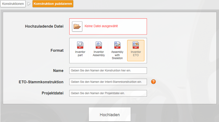

  1. Packen Sie die gesamte App in einen komprimierten Configurator 360-Ordner oder in eine WinZip-Datei, die alle relevanten Dateien in einem einzigen Ordner enthält. Fügen Sie die IPJ-Datei in den Ordner ein.
    Anmerkung: WinRAR wird von Configurator 360 nicht unterstützt.
  2. Klicken Sie in Autodesk Configurator 360 auf der Registerkarte Konstruktionen auf Neue Konstruktion .
  3. Navigieren Sie im Dialogfeld zu der Datei, klicken Sie auf das Format, und geben Sie den gewünschten Dateinamen für die Konstruktion ein (in der Regel ähnlich wie der Dateiname).
  4. Wählen Sie Hochladen.
