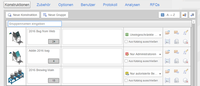

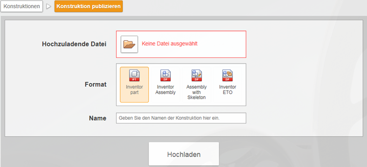

  1. Administratoransicht Registerkarte Konstruktionen Neue Konstruktion
  2. Geben Sie einen Namen ein. Dieser Name wird im Katalog für Ihre Endbenutzer angezeigt. Er kann Leerzeichen enthalten und sich vom Dateinamen oder von Inhalten der hochgeladenen Datei unterscheiden.
  3. Navigieren Sie zu einer IPT-Datei, und laden Sie sie hoch. Gelegentlich wird die Meldung Unerledigt angezeigt. Je nach Größe und Komplexität der Konstruktion oder je nach Auslastung des Servers kann das Hochladen der Konstruktion einen Moment dauern. Aktualisieren Sie den Browser, um die generierte URL anzuzeigen.
    Die hochgeladene Konstruktion wird in der Liste auf der Seite Konstruktionen angezeigt. Nur Administratoren können diese Konstruktion sehen, bis Sie den Zugriff ändern.

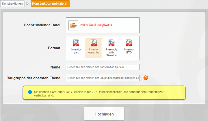

  3. Wählen Sie in der Administratoransicht auf der Registerkarte Konstruktionen die Option Neue Konstruktion .
  4. Klicken Sie in der Leiste Hochzuladende Datei auf den entsprechenden Ordner, navigieren Sie zu der Baugruppendatei.
  5. Wählen Sie entweder Inventor-Baugruppe oder Baugruppe mit Rahmenbauteil aus, und geben Sie einen Konstruktionsnamen ein. Der Name der obersten Baugruppe muss in der ZIP-Datei eindeutig sein.

Erfordert ein einzelnes komprimiertes Archiv mit mindestens einer IAM-Datei (Baugruppe) und allen zugehörigen IAM- und IPT-Dateien. Sie können IDW- oder DWG-Dateien und alle anderen zugehörigen Dateien hinzufügen. Erfordert, dass Sie den Namen der Baugruppendatei der obersten Ebene (mit der Erweiterung IAM) eingeben, die von Configurator 360 erstellt wird.
Sie können das Windows-Standardverfahren verwenden, mit der rechten Maustaste auf den Dateinamen klicken und dann auf Senden an -> ZIP-komprimierter Ordner klicken oder Komprimierungstools von Drittanbietern wie WinZip oder WinRAR verwenden. Verwenden Sie nur einen einzigen Ordner auf der obersten Ebene der ZIP-Datei. Passen Sie die Ordnerstruktur in der ZIP-Datei an die ursprüngliche Ordnerstruktur an.
