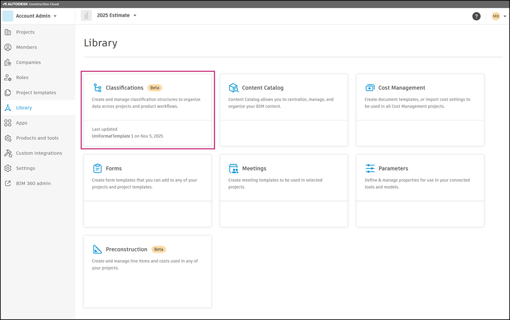

So navigieren Sie zu Klassifizierungen in der Bibliothek
  1. Klicken Sie in Account Admin im linken Navigationsbereich auf Bibliothek.
    • Auf der Seite Bibliothek enthält die Karte Klassifizierungen das Datum und die Benutzerinformationen zur letzten Änderung der Klassifizierungen für das Konto.

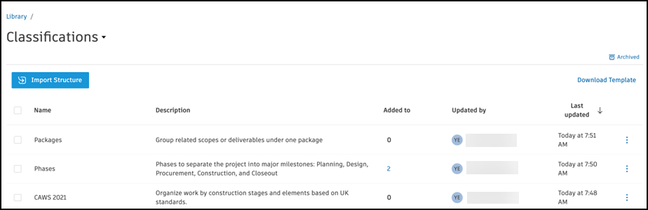

  1. Klicken Sie auf die Karte Klassifizierungen, um die Bibliotheksseite Klassifizierungen zu öffnen. Auf dieser Seite können Sie Klassifizierungsstrukturen erstellen und verwalten, um Daten projekt- und produktübergreifend zu organisieren.
Sie sehen die Liste der Klassifizierungsstrukturen, die in Ihrem Konto für die Verwendung in Projekten verfügbar sind. Wenn Sie auf ein Element in der Liste klicken, wird die Struktur geöffnet.
Auf der Seite Klassifizierungen unter Bibliothek haben Sie außerdem folgende Möglichkeiten:
