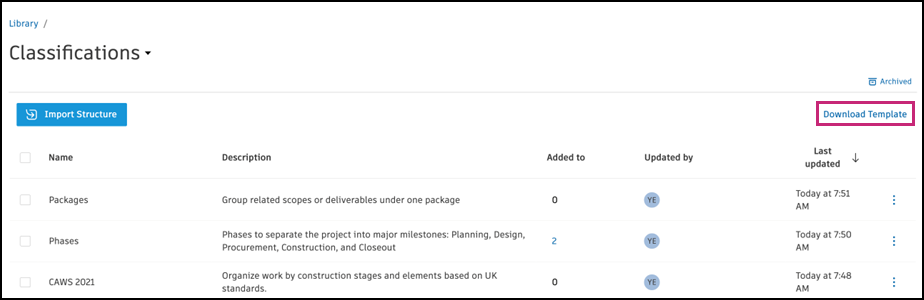

So erstellen Sie eine Klassifizierungsstruktur in der Bibliothek
  1. Klicken Sie in Account Admin im linken Navigationsbereich auf Bibliothek.
  2. Wählen Sie die Karte Klassifizierungen aus, um die Bibliotheksseite Klassifizierungen zu öffnen.
  1. Klicken Sie auf Vorlage herunterladen, um die XLSX-Vorlage herunterzuladen und zum Erstellen Ihrer Klassifizierungsstruktur zu verwenden.
    • Geben Sie die Codes, Namen und Hierarchien ein, die Ihre Teams benötigen.
    • Befolgen Sie die Anweisungen und Formatierungen in der Vorlage, um einen erfolgreichen Import sicherzustellen.
  2. Importieren Sie die fertige XLSX-Datei zurück in die Bibliothek, indem Sie auf Struktur importieren klicken.
  3. Ihre Struktur wird in einer Vorschau angezeigt. Hier können Sie den Titel anpassen und eine Beschreibung hinzufügen, sodass klar ist, wie und wann diese Struktur verwendet werden soll.
  4. Klicken Sie auf Speichern, um die Erstellung der Klassifizierung abzuschließen.

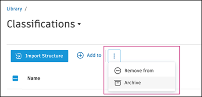

So archivieren Sie eine Klassifizierungsstruktur in der Bibliothek
  3. Aktivieren Sie das Kontrollkästchen links neben der Klassifizierungsstruktur, die Sie archivieren möchten.
  4. Klicken Sie oben in der Klassifizierungsliste auf das Menü Mehr (drei Punkte), und wählen Sie Archivieren.
  1. Klicken Sie im Modal Klassifizierungsstruktur archivieren auf Archivieren, um den Vorgang zu bestätigen.

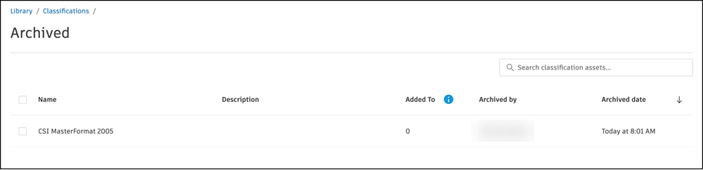

    Die archivierte Klassifizierungsstruktur wird nun in der Liste Archiviert angezeigt. Klicken Sie auf die Verknüpfung Archiviert oben rechts auf der Seite Klassifizierungen, um archivierte Strukturen anzuzeigen.

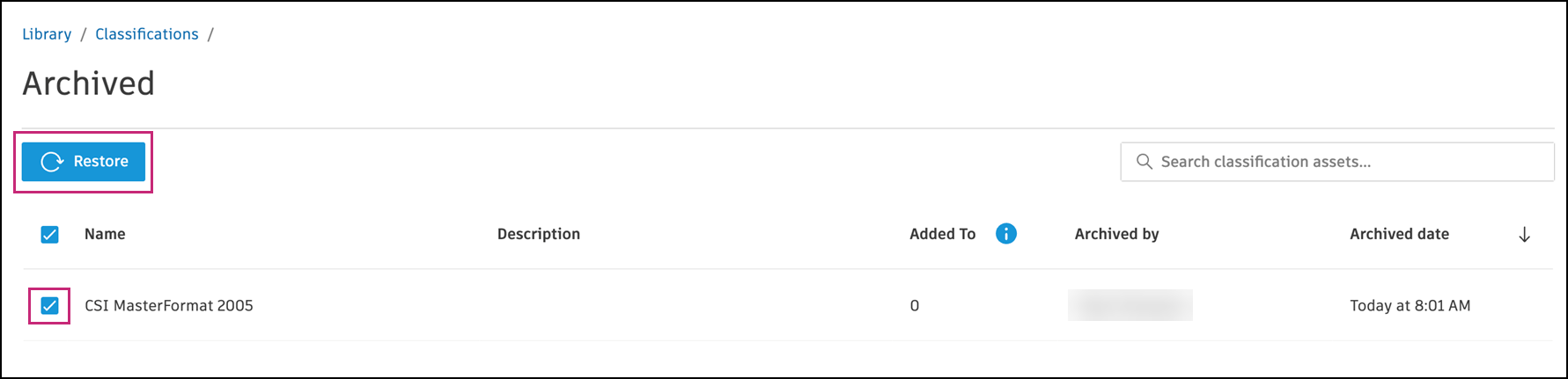

So stellen Sie eine archivierte Struktur in der Bibliothek wieder her
  3. Klicken Sie auf die Verknüpfung Archiviert oben rechts auf der Seite Klassifizierungen, um die archivierte Liste zu öffnen.
  4. Aktivieren Sie das Kontrollkästchen links neben der Klassifizierungsstruktur, die Sie wiederherstellen möchten.
  1. Klicken Sie oben links in der Liste auf die blaue Schaltfläche Wiederherstellen.
  2. Klicken Sie im Fenster, das daraufhin geöffnet wird, zur Bestätigung auf Wiederherstellen.
    Die Klassifizierung wird nun aus der archivierten Liste zurück in die aktive Bibliothek verschoben, wo sie verwaltet und auf Projekte angewendet werden kann.
