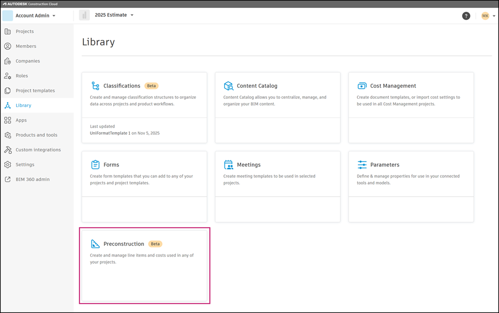

  1. Wählen Sie in ACC Account Admin aus der Dropdown-Liste der Produktauswahl oben links auf der Seite aus.
  2. Klicken Sie im linken Navigationsbereich auf Bibliothek.
  3. Klicken Sie auf die Karte Bauvorbereitung, um die Bibliotheksseite Bauvorbereitung zu öffnen.

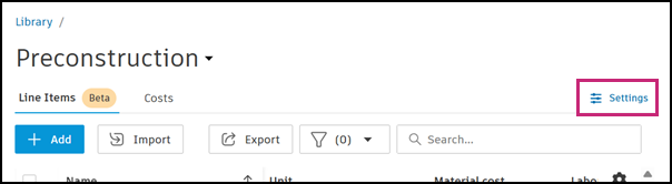

  4. Klicken Sie auf die Verknüpfung Einstellungen oben rechts in der Liste, um die Seite Einstellungen zu öffnen.

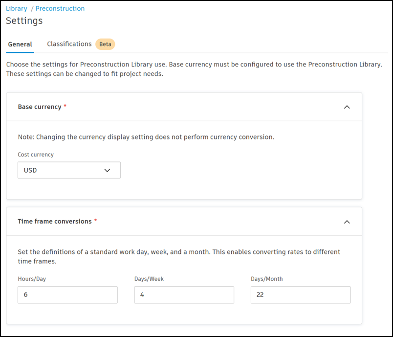

  5. Vorgabemäßig wird die Registerkarte Allgemein geöffnet.
  1. Legen Sie die Basiswährung und die Zeitrahmenkonvertierungen fest. Basiswährung und Zeitrahmenkonvertierungen sind erforderlich, um die Bauvorbereitungsbibliothek verwenden zu können.
    • Basiswährung: Wählen Sie die Währung aus, in der Bibliothekselemente angezeigt werden.
      • Wenn Sie die Anzeigeeinstellung für die Währung ändern, erfolgt keine Währungsumrechnung.
      • Die Kostenbibliothek für die Bauvorbereitung ist auf eine einzige Basiswährung beschränkt.
    • Zeitrahmenkonvertierungen: Legen Sie die Definition für einen Standardarbeitstag, eine Standardarbeitswoche
      und einen Monat fest. Dies ermöglicht Konvertierungsraten für unterschiedliche Zeitrahmen.

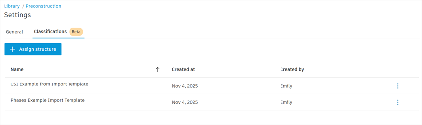

  5. Klicken Sie auf die Registerkarte Klassifizierungen, um die Klassifizierungseinstellungen zu öffnen.
  1. Klicken Sie auf +Struktur zuweisen.
  2. Wählen Sie im Modal Klassifizierungsstruktur auswählen bis zu fünf Klassifizierungsstrukturen aus der Bibliothek aus, um sie in der Bauvorbereitungsbibliothek verfügbar zu machen.
  3. Klicken Sie auf Hinzufügen.
    Die zugewiesenen Bibliotheksklassifizierungen stehen nun für Elemente in Ihrer Bauvorbereitungsbibliothek zur Verfügung.
