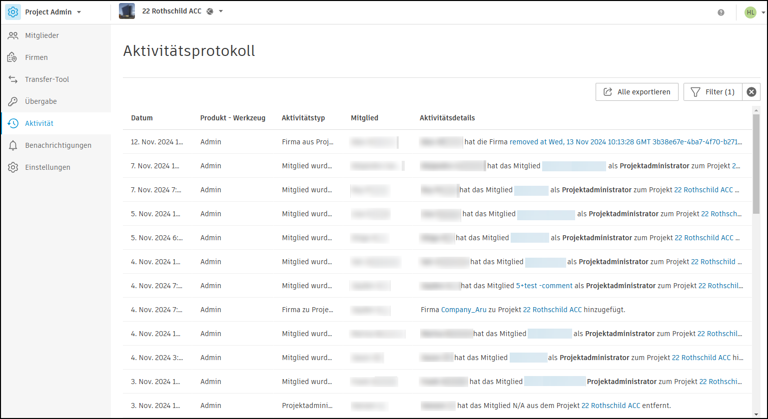

Zugriff auf das Aktivitätsprotokoll in Project Admin
Die letzte Aktivität wird oben im Protokoll angezeigt. Jede Aktivität wird aufgezeichnet durch:

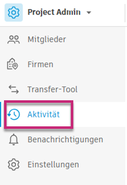

So greifen Sie auf das Aktivitätsprotokoll zu
  1. Wählen Sie Project Admin aus der Produktauswahl aus.
  2. Klicken Sie auf Aktivität.

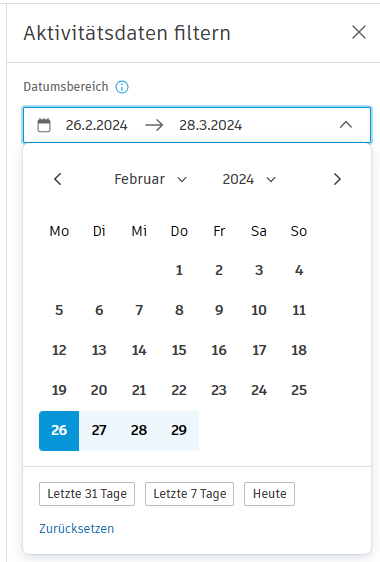

So filtern Sie nach Datumsbereich
  1. Klicken Sie auf die Dropdown-Liste Datumsbereich, um den Kalender zu öffnen.
    Anmerkung: Der Datumsbereich von 31 Tagen ist vorgabemäßig ausgewählt.
  2. Wählen Sie das gewünschte Start- und Enddatum.
    Tipp: Wählen Sie eine der Optionen unter dem Kalender, um Ihre Daten nach einem der folgenden Zeiträume zu sortieren: Letzte 31 Tage, Letzte 7 Tage oder Heute.
  3. Klicken Sie auf Zurücksetzen, um angewendete Filter zu entfernen.

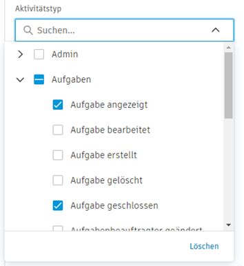

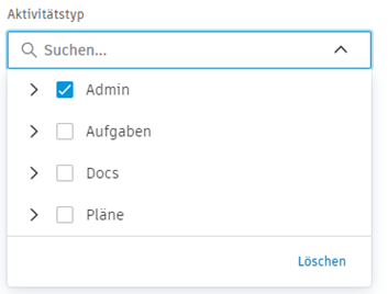

So filtern Sie nach Aktivitätstyp
  1. Klicken Sie auf die Dropdown-Liste Aktivitätstyp.
  2. Um nach allen verfügbaren Aktivitäten für ein bestimmtes Werkzeug zu filtern, aktivieren Sie das Kontrollkästchen neben diesem Werkzeug.
  3. Um nach bestimmten Werkzeugaktivitäten zu filtern, klicken Sie auf das Erweiterungssymbol neben dem Werkzeug und aktivieren die Kontrollkästchen neben den gewünschten Aktivitäten.
  4. Um angewendeten Filter zu entfernen, klicken Sie auf Löschen.

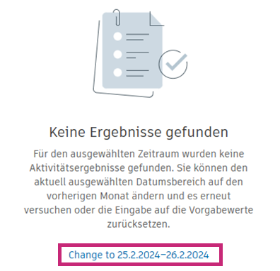

  5. Wenn keine Ergebnisse gefunden werden, wird die Meldung Keine Ergebnisse gefunden in der Mitte der Seite angezeigt. Sie können auf den Link unter der Meldung klicken, um den aktuell ausgewählten Datumsbereich zu ändern, und es erneut versuchen.
