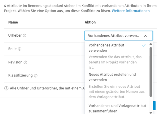

Beim Erstellen oder Importieren eines Benennungsstandards müssen Sie Konflikte zwischen vorhandenen benutzerdefinierten Attributen und Attributen im Benennungsstandard beheben. Ein Konflikt entsteht in folgenden Situationen:
Ein Attribut im importierten Benennungsstandard hat denselben Namen wie ein vorhandenes Attribut, jedoch eine andere Beschreibung, einen anderen Typ, andere Abhängigkeiten oder andere Werte.
Ein Attribut eines importierten Benennungsstandards wird als Uniclass festgelegt, und ein vorhandenes Attribut wurde bereits als Uniclass definiert (auch wenn die Attribute unterschiedliche Namen haben).
Vorhandenes Attribut verwenden: Verwenden Sie das Attribut, das bereits im Projekt vorhanden ist, anstelle des in Konflikt stehenden Attributs im neuen Benennungsstandard.
Vorhandenes Attribut überschreiben: Überschreiben Sie das vorhandene Attribut mit den Details und Werten des Attributs im neuen Benennungsstandard.
Neues Attribut erstellen und verwenden: Erstellen Sie ein neues Attribut, indem Sie das Attribut des neuen Benennungsstandards kopieren und ihm einen anderen Namen geben.
Vorhandenes und Vorlagenattribut zusammenführen: Fügen Sie die Werte aus dem Attribut des neuen Benennungsstandards zum vorhandenen Attribut hinzu.
