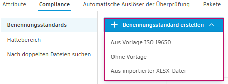

  5. Klicken Sie auf Benennungsstandard erstellen.
    Es gibt mehrere Möglichkeiten, einen Benennungsstandard zu erstellen.
    Anmerkung: Sie können maximal 20 eindeutige Benennungsstandards in einem Projekt erstellen.
Aus ISO 19650-Vorlage
Nachdem Sie auf Benennungsstandard erstellen geklickt haben:
  1. Klicken Sie auf Aus Vorlage ISO 19650, um eine Vorschau der vorgabemäßigen Namenskonvention und der zugehörigen Attribute anzuzeigen.

Ohne Vorlage
Sie können einen Benennungsstandard vollständig neu erstellen. Nachdem Sie auf Benennungsstandard erstellen geklickt haben:
  1. Klicken Sie auf Ohne Vorlage.

Aus importierter XLSX-Datei
Sie können einen Benennungsstandard aus einem Projekt exportieren und in ein anderes Projekt importieren. Sie können die Vorlage für den Benennungsstandard auch herunterladen, bearbeiten und speichern, bevor Sie die bearbeitete Vorlage importieren und auf ein Projekt anwenden.
