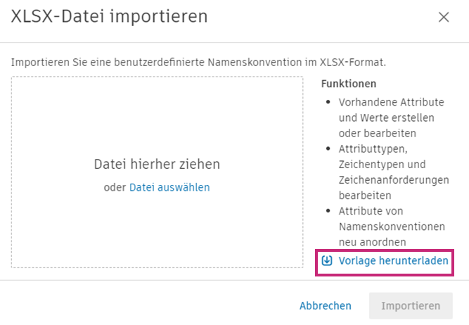

  1. Klicken Sie auf das Werkzeug Dateien.
  2. Klicken Sie auf Einstellungen.
  3. Bewegen Sie den Mauszeiger über Compliance.
  4. Klicken Sie auf Benennungsstandards.
  5. Klicken Sie auf Benennungsstandard erstellen.
  6. Klicken Sie auf Aus importierter XLSX-Datei.
  7. Klicken Sie auf Vorlage herunterladen.
Die XLSX-Vorlage wird in Ihren lokalen Download-Ordner heruntergeladen.

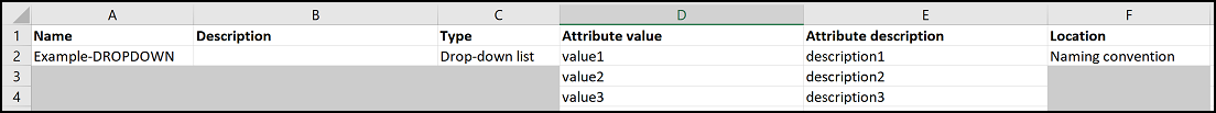

Die Registerkarten in der Vorlage sind speziell formatiert, sodass sie in Ihr Projekt importiert werden können. Ordnen Sie keine Spalten neu an und benennen Sie nicht die Spaltenüberschriften um, da die Datei sonst nicht importiert wird. In der folgenden Abbildung müssen beispielsweise die Spalten A bis F in der ursprünglichen Reihenfolge bleiben, und die in Zeile 1 fett formatierten Spaltenüberschriften dürfen nicht bearbeitet werden.
Sie können die folgenden spezifischen Informationen für alle ISO 19650-Standardattribute und alle von Ihnen neu erstellten Attribute bearbeiten:
Anmerkung: Sie können nur Zugehörige Attribute im eingeschlossenen Attribut Klassifizierung auswählen.

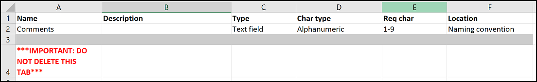

Textfeldattribute: Sie können auch die folgenden Zeicheneinstellungen bearbeiten:
Im folgenden Beispiel wurde eine neue Registerkarte für ein Textfeld erstellt, und das Attribut in Zelle A2 Comments genannt. Der Zeichentyp in Zelle D2 ist alphanumerisch, mit einem erforderlichen Wert für die Zeichenlänge von 1-9 Zeichen (einschließlich) in Zelle E2. Dieses Attribut wird wie in Zelle F2 ausgewählt in der Namenskonvention angezeigt.
Dropdown-Attribute: Sie können auch Attributwerte und eine Beschreibung für jeden Attributwert hinzufügen.
