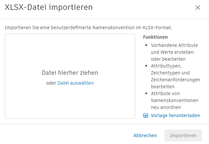

Sie können einen Benennungsstandard mithilfe einer XLSX-Datei in ein Projekt importieren. Dabei handelt es sich um:
  1. Klicken Sie auf das Werkzeug Dateien.
  2. Klicken Sie auf Einstellungen.
  3. Bewegen Sie den Mauszeiger über Compliance.
  4. Klicken Sie auf Benennungsstandards.
  5. Klicken Sie auf Benennungsstandard erstellen.
  6. Klicken Sie auf Aus importierter XLSX-Datei.
  7. Klicken Sie auf Datei auswählen, um eine XLSX-Datei mit Benennungsstandard hinzuzufügen, die Sie:
    • aus einem anderen Projekt exportiert haben,
    • mithilfe der XLSX-Vorlage angepasst haben.
    Anmerkung: Klicken Sie auf Vorlage herunterladen, um eine XLSX-Datei mit der vorgabemäßigen ISO 19650-Vorlage herunterzuladen.
  8. Klicken Sie auf Importieren.
  9. Beheben Sie Konflikte zwischen vorhandenen benutzerdefinierten Attributen und den Attributen im importierten Benennungsstandard. Weitere Informationen finden Sie unter Beheben von Konflikten mit Benennungsstandardattributen.
    Sie können den Benennungsstandard nach dem Importieren bearbeiten.

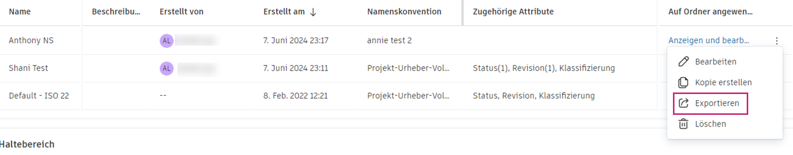

Exportieren eines Benennungsstandards
  5. Klicken Sie auf das Menü Mehr des zu exportierenden Benennungsstandards.
  6. Klicken Sie auf Exportieren.
    Der Benennungsstandard wird als XLSX-Datei in Ihren lokalen Download-Ordner heruntergeladen. Diese Datei ist für den Import in ein anderes Projekt formatiert.
