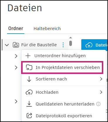

Den Ordner Für die Baustelle verschieben
Wichtig: Nachdem ein Projektadministrator den Ordner Für die Baustelle verschoben hat, kann diese Aktion nicht mehr rückgängig gemacht werden. Der Ordner Für die Baustelle kann nicht länger als Stammordner verwendet werden.
Um den Ordner Für die Baustelle zu verschieben, muss ein Projektadministrator wie folgt vorgehen:
  1. Klicken Sie auf das Menü Mehr neben dem Stammordner Für die Baustelle.
  2. Klicken Sie auf In Projektdateien verschieben.
    Die folgenden Informationen werden angezeigt:
    • Vorhandene Berechtigungsebenen im Ordner Für die Baustelle und allen Unterordnern werden beibehalten.
    • Höhere Berechtigungen können vom übergeordneten Zielordner in Projektdateien übernommen werden.
  3. Wenn Sie mit dem Ergebnis zufrieden sind, aktivieren Sie das Kontrollkästchen, und klicken Sie auf Weiter.
  4. Wählen Sie einen Zielordner aus, und klicken Sie auf Verschieben.
Anmerkung: Nachdem Sie den Ordner Für die Baustelle verschoben haben, warten Sie einige Minuten, bis die Berechtigungen zum Verarbeiten und Anwenden auf den Zielordner zur Verfügung stehen.

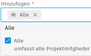

Neue Berechtigung für den Ordner Projektdateien
Bisher konnte die Berechtigung Alle nur vom Ordner Für die Baustelle verwendet werden, um allen Mitgliedern Berechtigungen entweder zum Anzeigen oder zum Anzeigen + Herunterladen für ausgewählte Ordner zu gewähren. Projektadministratoren konnten daher nur verhindern, dass bestimmte Dateien und Ordner angezeigt werden, indem sie sie in den Stammordner Projektdateien einschlossen.
Die Gruppenberechtigung Alle kann jetzt jedem Ordner in Projektdateien und jeder Ordnerberechtigungsebene zugewiesen werden, sodass Projektadministratoren die Berechtigung dieser Gruppe auf jeder Ordnerebene flexibel erteilen können.
