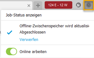

Klicken Sie in der Anwendungsleiste auf Job-Status
, um zu überprüfen, ob Sie online arbeiten

Optional: Klicken Sie in der Anwendungsleiste auf Job-Status
, um den Fortschritt beim Zwischenspeichern der Konstruktion oder Ordners zu überwachen.

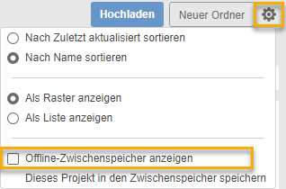

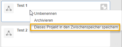

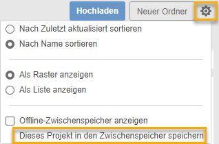

Klicken Sie in der Gruppe Daten mit der rechten Maustaste auf ein Projekt, oder klicken Sie auf Einstellungen
Wählen Sie Dieses Projekt in den Zwischenspeicher speichern aus.
Die Miniaturansichten für die Konstruktionen, Ordner und Projekte, die nicht zwischengespeichert sind, werden abgeblendet.
