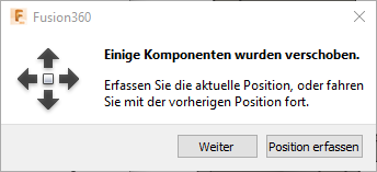

  2. Wählen Sie einen Befehl aus, der von der aktuellen Position von Komponenten abhängt, z. B. Gelenkursprung.
    Es wird eine Meldung mit dem Hinweis angezeigt, dass einige Komponenten verschoben wurden, und Sie werden aufgefordert, deren Positionen zu erfassen oder wiederherzustellen.
  3. Klicken Sie auf Position erfassen.
Die aktuelle Position der Komponenten in der Baugruppe wird erfasst. Sie fahren mit dem Befehl fort, den Sie aktiviert haben.
    Aufforderung im Dialogfeld Position erfassen
  3. Klicken Sie auf Weiter.
Die Komponenten in der Baugruppe werden auf die zuletzt erfasste Position zurückgesetzt. Sie fahren mit dem Befehl fort, den Sie aktiviert haben.
