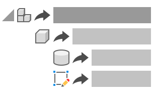

Mit den Werkzeugen Ableiten und Ableitung einfügen können Sie Konstruktionselemente zwischen Konstruktionen in Fusion verknüpfen. Wenn Sie die abgeleiteten Elemente in der ursprünglichen Konstruktion aktualisieren, werden die Änderungen in der Zielkonstruktion übernommen.
Das Ableiten von Konstruktionselementen ist eine effiziente Möglichkeit, häufig verwendete Elemente in mehreren Konstruktionen zu verwalten. Folgende Konstruktionselemente können abgeleitet werden:
