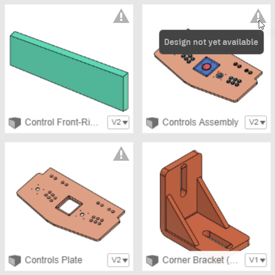

Wenn Sie und Ihre Projektmitglieder Konstruktionen speichern, kann die folgende Warnmeldung in der Gruppe Daten angezeigt werden, während die neue Version einer Konstruktion in Fusion gespeichert und hochgeladen wird:
Konstruktion noch nicht verfügbar

Wenn die Warnmeldung Konstruktion noch nicht verfügbar für eine bestimmte Konstruktion weiterhin angezeigt wird:
- Stellen Sie sicher, dass Ihre Internetverbindung stabil ist. Uploads werden angehalten, wenn Fusion offline ist.
- Warten Sie, bis die Konstruktion vollständig hochgeladen ist. Je größer die Konstruktion, desto länger kann dies dauern.
- Wenn Sie die Konstruktion über einen anderen Computer gespeichert haben, öffnen Sie Fusion, und stellen Sie eine Verbindung zum Internet auf diesem Computer her, um den Upload abzuschließen.
- Wenn ein anderer Benutzer die Konstruktion von einem anderen Computer aus gespeichert hat und offline gegangen ist, bevor der Hochladevorgang abgeschlossen werden konnte, bitten Sie ihn, wieder in den Online-Modus zu wechseln, um den Hochladevorgang abzuschließen.
