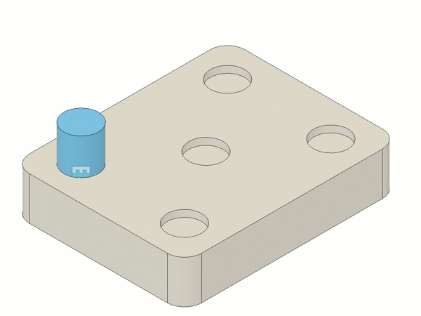

Mit Gelenken duplizieren dupliziert Komponenten in einer Baugruppe und die mit ihnen verbundenen Gelenke in Fusion.
Sie wählen eine oder mehrere Komponenten aus, die mit Gelenken zusammengefügt wurden, und verwenden dann ein Gelenk in der Baugruppe, um Exemplare der Baugruppe zu platzieren. Die neuen duplizierten Komponenten werden mit den ausgewählten Zielkomponenten verbunden.

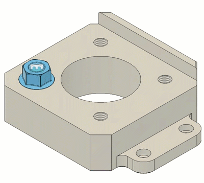

Duplizieren mit Gelenken, animiertes Beispiel

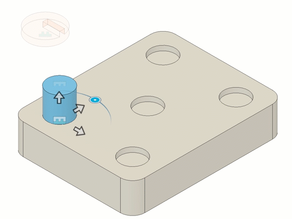

Ein offenes Gelenk ist mit einer ausgewählten Komponente verbunden und befindet sich nicht zwischen zwei ausgewählten Komponenten. Sie können Exemplare mithilfe eines offenen Gelenks platzieren. Eine Seite des Gelenks ist noch nicht mit einer Komponente verbunden, und Sie definieren die andere Seite beim Platzieren der einzelnen Exemplare.

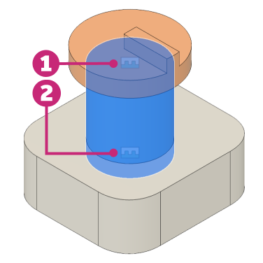

  1. Offenes Gelenk
  2. Offenes Gelenk
Beispiel für Auswahl offener Elemente
Sie können beide Gelenke verwenden, um Exemplare der ausgewählten Komponente zu platzieren.

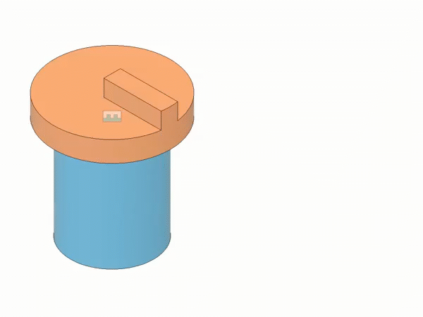

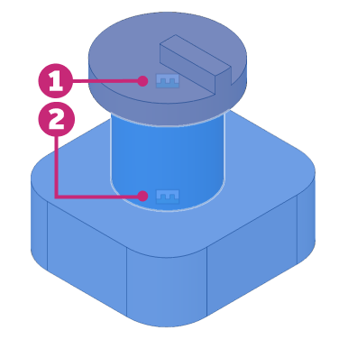

Beispiel für Drehgelenk
Sie können Gelenk 2 verwenden, um Exemplare der ausgewählten Komponenten zu platzieren.

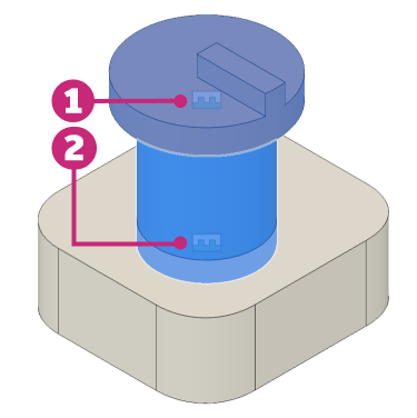

  1. Geschlossenes Gelenk
  2. Geschlossenes Gelenk
Beispiel für Auswahl geschlossener Gelenke
Beispiel für Geschlossene Gelenke duplizieren
Sie können die Auswahl an der entsprechenden Stelle duplizieren.
